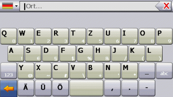

    ich habe mal die QWERTZ-Tastatur angepasst, so mit Versatz wie auf der Computer-Tastatur.
    Dazu habe ich den gesamten KeyboardBlockAlphaBig - Block ausgetauscht (siehe Anhang)
    Damit die "Doppelbelegung der Tasten" in weißer Schrift nicht angezeigt wird habe ich zweimal alles was unter dem Kladderadatsch
    //additional Text on Keys
    AddKeyTextAButton
    bis
    AddKeyTextZButton
    steht gelöscht
    Habe ein Bild als Anhang eingestellt

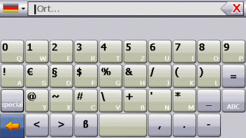

    - bei der Buchstabenmaske hast Du die überflüssigen Zeichen entfernt, im Zahlen-Sonderzeichenblock sind sie noch vorhanden
    habe schon in der PFSkin gesucht, weiß aber nicht so recht, welche ich noch entfernen muss
    Vielleicht kannst Du mir einen Tip geben.

  • Hallo dibadi.
    Such mal in der PFSkin mit der Suchfunktion des Editors (beim Windows Notepad (Strg+F) den folgenden Eintrag
    Der müsste dann scheinbar noch einmal drinstehen
    Alles was darunter steht von
    AddKeyTextAButton
    bis
    AddKeyTextZButton (und was dazugehört)
    löschen.
    Moin,
    versteh ich hier was falsch, oder hast Du das Rad noch einmal erfunden? Tastaturen mit Versatz haben doch längst (fast?) alle Skins eingebaut. Mit und ohne AddKeyText...

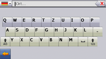

  • sieht super aus!
    Aber wie erreiche ich das Ergebnis, ohne gleich einen kompletten neuen Skinn einzurichten?
    Gruß dibadi

    Original von dibadi
    sieht super aus!
    Gruß dibadi
    am einfachsten, in dem du in der pfskin den teil der tastatur von mir kopierst. im 470er skin von mir im update 5 ist sie genau so drin. bei dir die entsprechenden teile austauschen und schohn hast du sie.
    (ich weiß nicht, wer sonst noch die tastatur genau so hat, gibt inzwischen viele versionen)!
    original unbedingt sichern, der tastaturblock ist elend lang und unübersichtlich!!!
    mfg rohoel.
