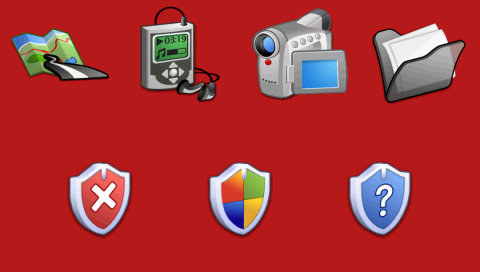

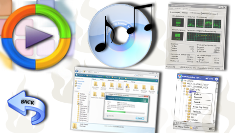

Guten Abend,
ich hab mal zwei Menü´s kombiniert. Hab dazu einen neuen aber auch schon gezeigten Screen benutzt.
Das Menü funzt soweit bis auf den Menüpunkt "Einstellungen", dieser ist noch nicht betrachtet.
Des weitern hab ich in den Menüpunkt "Programme" nochmals um Regedit und den Taskmanager ergänzt :).
Schaut selbst.

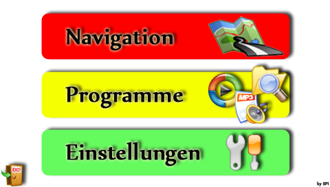

Das sieht mit dem zweiten Menu schon recht gut aus. ![]()
Was ich ändern würde wäre folgendes:
Wenn man vom Ausgangsbildschirm auf Programme klickt öffnet sich das Menu 2, mit dem Befehl sollte aber zu gleich das Menu 1wieder beendet werden. Das gleiche auch anders rum. Somit laufen dann nicht ständig zwei Menu.exe.
Wenn du eine Lösung hast oder rausfindest wäre das super. Somit müssten denn die Buttons vom Menu 2 nicht so groß sein das das Menu 1 vollständig bedeckt ist um das gewünschte Ergebnis zu erzielen.

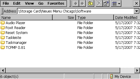

Programme:
* Audio Player
* Foxit Reader (PDF)
* Reset System
* Taskleiste verbergen
* Taskmanager
* Video Player

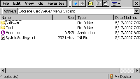

Es müssen alle 3 Parts geladen werden. Nach dem Entpacken habt Ihr einen Ordner den Ihr auf die Speicherkarte kopieren müsst. Alle Programme befinden sich in Unterordnern.

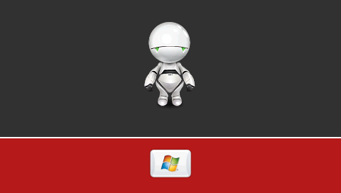

Vorschau Desktop:
Vorschau Software:
Vorschau unnötiges gelöscht:

Hier die Vorschaubilder.

Zum Schluß hatte ich ein Verzeichnis mit dem Namen neues Menu Chicago.
Dieses habe ich auf die Speicherkarte kopiert.

Bei der Variante von "SPI_TJL" wird durch das drücken auf Programme eine zweite Menu.exe geöffnet. Und die Buttons müssen den Bildschirm soweit ausfüllen das der Hintergrund und die Buttons vom Menu 1 nicht mehr zu sehen sind.
Diesen "Bug" versuche ich zu umgehen, leider habe ich bis jetzt noch keine Lösung gefunden. Deshalb benutze ich derzeit meine Variante.
