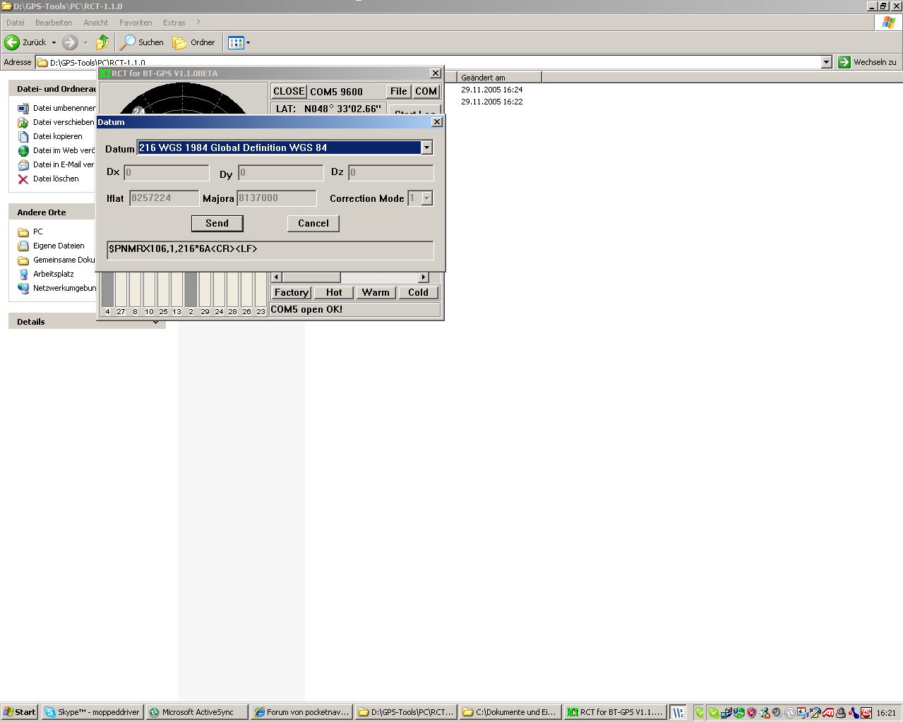

yep, würde aber bedeuten, daß ich die Zeit "verstellen" muß, oder?
Muß mal anchschauen......
LG
Wolfgang
so habe mal ein Screenshot angehängt. Momentan ist 216 WGS 1984 Global Definition WGS 84 eingestellt. Un nu????
LG
Wolfgang
