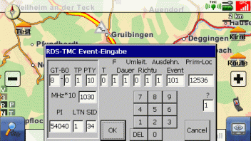

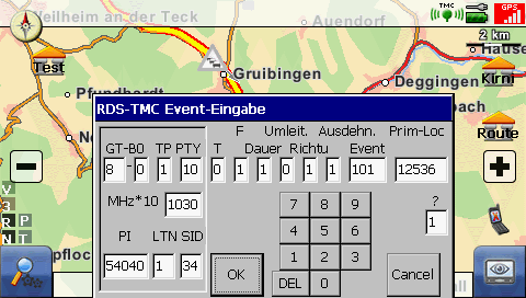

  • Hallo m.g,
    Original von m.g
    Wenn auf der A8 die Anschlußstelle Mühlhausen (als primäre Location) ins Spiel kommt, wird diese als 12536 gesendet. Kennt das Endgerät (unser Navi) die 12536 aber nicht, wird die Meldung einfach übergangen (nichts angezeigt).
    seltsam, seltsam... Wenn ich Mühlhausen als sekundäre Location angebe, dann wird die Anschlußstelle erkannt!
    Ich denke, das ist mal wieder ein Kartenfehler!
    Edit:
    12536 geht schon als primäre Location, wenn man als Ausdehnung 0 nimmt!

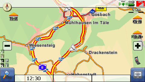

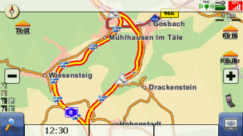

    Kann es vielleicht sein, dass GoPal deshalb Schwierigkeiten hat, weil sich die A8 in diesem Bereich aufteilt (s. Bild) und nicht weiß, welchen Zweig es nehmen soll?
    Edit2:
    Es geht auch mit Ausdehnung 1. Es hängt anscheinend an einer best. Kombination von Ausdehnung und Richtung, die GoPal nicht interpretieren kann.
    Das Beispiel im 2. Bild funktioniert bei mir! Wenn Du aber in dem Beispiel nur die Richtung änderst, dann klappt es nicht mehr!
    Stefan
