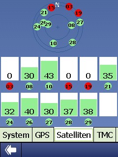

  • Vielen Dank, die Software startet jetzt wenigstens! Leider gibt es kein GPS-Fix, obwohl mir der Tab "Satelliten" zwischen 5 und 8 Satelliten im "grünen" Bereich anzeigt.

  • Hallo Klaus,
    wenn bei Dir im Reiter Sat. (im Kartenbildschirm 2. Symbol von rechts antippen, Reiter Satelliten). genügend Sat. angezeigt werden, werden sicherlich auch im Reiter GPS unten die NMEA-Daten angezeigt (Inhalt wird fortlaufend aktualisiert)?
    Was steht im Reiter GPS in der oberen Zeile unter GPS-Empfang und Satelliten?
    Genügend Zeit zum "fixen" hast Du dem GPS-Empfänger aber gelassen?
    Wie sind Deine Einstellungen für GPS (Port, Baud) ist Dein Empfänger integriert oder extern per BT angeschlossen?

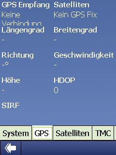

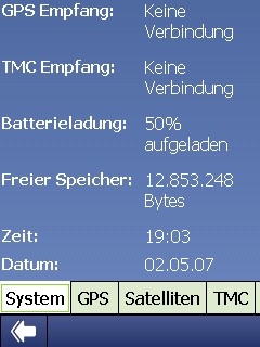

  • Hallo Lutz,
    vielen Dank für deine Hinweise. Siehe Screenshot.
    Ich bin 10 Minuten draußen herum geschlichen. Das sollte eigentlich reichen. Mein Empfänger hängt intern am Port 9 mit 9600 bits/s
    Gruß Klaus
  • Hallo Klaus,
    der Screenshot deutet darauf hin, dass es keine die Verbindung zum GPS-Empfänger gibt.
    Genau diese Info's bekommen ich, wenn ich die Maus überhaupt nicht angeschlossen habe.
    Viele Grüße
    rowdy

    Aber weshalb bekomme ich dann im Tab "Satelliten" die Balkendiagramme mit den roten und grünen Balken - hat das nichts zu sagen?
    Gruß Klaus

  • Hallo Klaus, hast Du einmal versucht, auf 38400 Baud umzustellen? Und magst Du dann noch bitte ein Beweisfoto von der grünen Sat.anzeige posten, das würde nämliich meine Vermutung bestätigen, dass die Balkenanzeige nichts mit dem GPS-Reiter zu tun hat (obwohl man das ja eigentlich erwartet)
