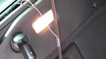

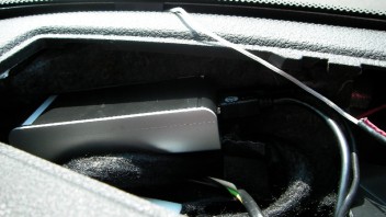

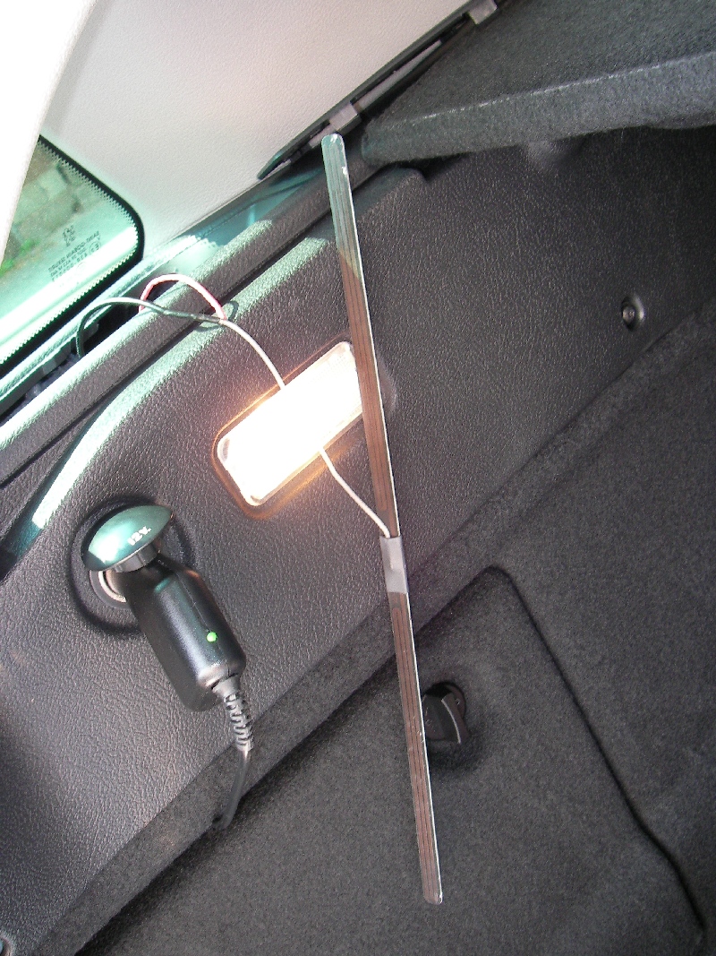

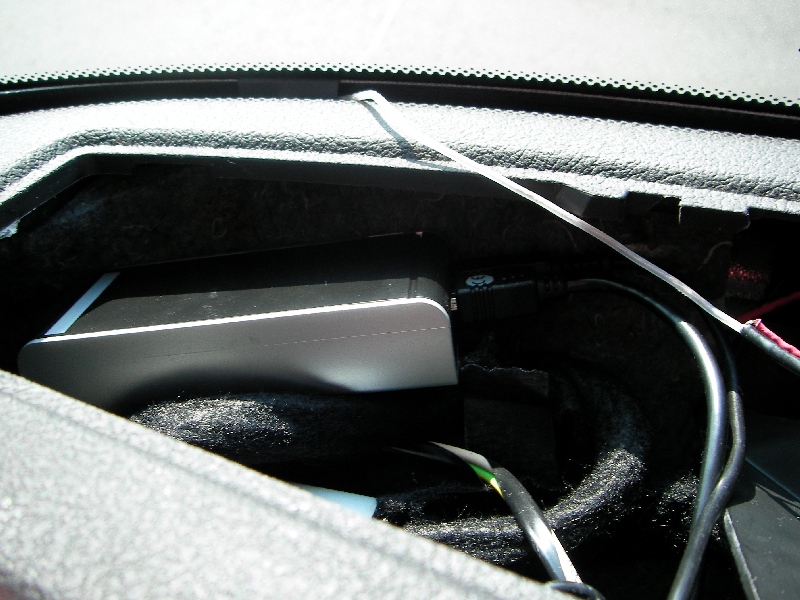

    Ich habe mir einfach ein PS/2 Verlängerungskabel besorgt und unter der Innenverkleidung nach vorne verlegt. (die Kabellegerei ist allerdings nicht jedermanns Sache).
    Im Heck habe ich noch den Vorteil, daß ich meine externe TMC-Antenne dort gut verbauen kann.
    Falls das TMC-Signal allerdings über den Y-Adapter am Radio kommen soll, erübrigt sich die Montage im Heck. Dann ist es sinnvoll die Maus vorne einzubauen.
    Ich habe mal schnell zwei Bilder gemacht....
    Die TMC-Antenne ist übrigens aus einer UKW-Fensterklebeantenne von Co***d für knapp 10 Euro. Die Verstärkerelektronik habe ich entsorgt und benutze nur den "Antennenstab". Diesen habe ich seitlich an der Scheibe hinter die Verkleidung geschoben (siehe Bild1) - klappt prima!
    siehe auch hier: Für alle, die nicht mit Wurfantenne zufrieden sind...
    Da war es zwar noch ein anderes Fahrzeug, aber das macht ja nichts. ;)
