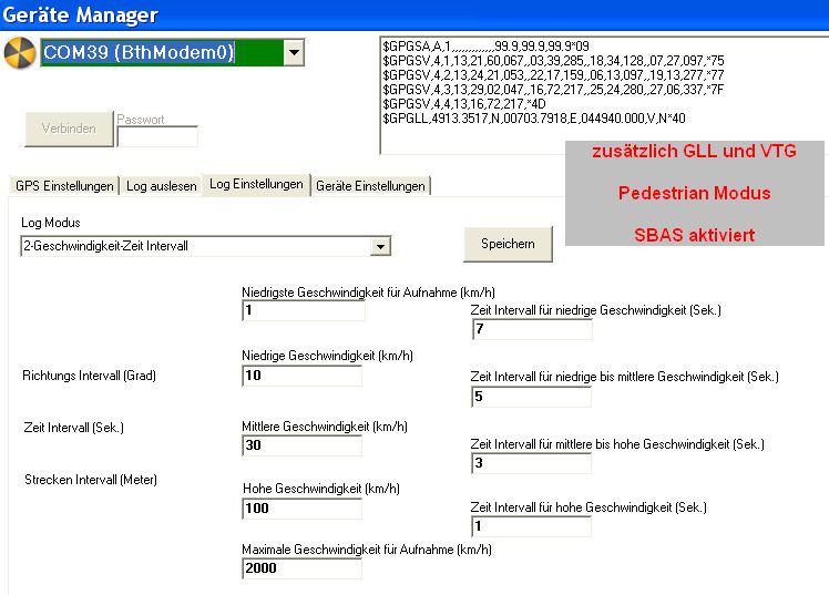

    ich habe in der Zwischenzeit noch einige Aufzeichnungen mit dem WBT-201 gemacht.
    Ich kann den damaligen positiven Eindruck vom 15.04.2007 nochmals bestätigen.
    Konkret habe ich folgende Einstellungen geändert:
    1. "Pedestrian-Modus" aktiviert
    2. Log-Einstellungen auf Geschwindigkeit-Zeit Intervall
    3. GLL und VTG aktiviert
    4. SBAS aktiviert
    Viel rumexperimentiert habe ich nicht mehr, da für mich die Aufzeichnungen mit diesen Einstellungen wirklich ok sind.
    Sowohl im Auto, aber das waren sie auch schon in der Grundkonfiguration, als auch mit dem Fahrrad und zu Fuß. Der Track ist ohne große Sprünge und "Getanze".
    Rodriguez

  • Wo oder wie kann ich SBAS aktivieren ?
    und wo kann ich EGNOS aktivieren.
    Was ist das eigentlich überhaupt, bevor ich es aktiviere :-))
    Danke euch
