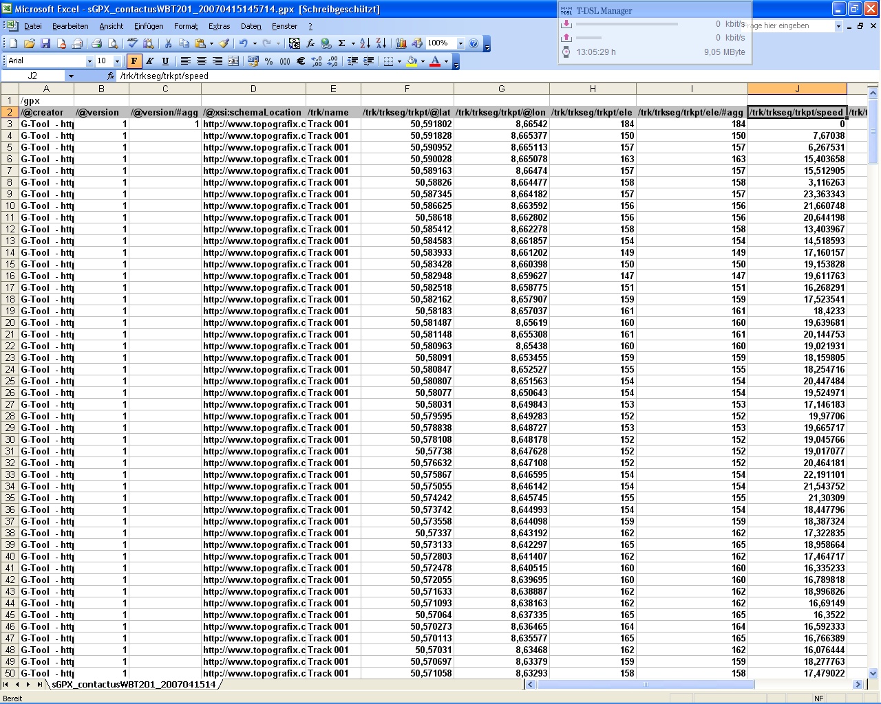

    ... Ach ja, GPX war fast klar. Händisch per copy and paste?? Oh weh, das war aber eine Arbeit - wie man so schön sagt - "für einen der Vater und Mutter erschlagen hat"... :)
    Hallo Charly
    Nein.
    Zwar haendisch aber nicht einzelnen. Gesamtes TrackLog mit Copy/Paste. Dann per Autofilter die Geschwindigkeiten rausgefiltert. Nochmals Copy/paste der Geschwindigkeitsdaten. Diagramm und fertig

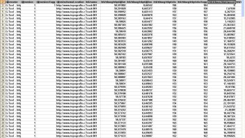

    Ich habs noch einfacher fertiggebracht: dieses GPX läßt sich in Excel einfach als schreibgeschützte Arbeitsmappe öffnen, die einzelnen Felder stehen dann in Spalten. Die in eine Grafik umzuwandeln ist dannn einfach.
    Autofilter klngt interessant, muss ich mal ansehen.
    Viele Wege führen nach Rom...

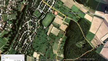

    Nachdem gestern zu nächtlicher Stunde das Ergebnis solangsam in brauchbare Nähe rückte, hatte ich heute nicht soviel Glück. Um die Mittagszeit bei wolkenlosem Himmel war ich unterwegs. Eigentlich ideale Bedingungen min. (6 Sats in Gebrauch max. 9).
    Vor der Haustüre gewartet bis ein 3D-Fix erfolgt ist. Dann mit 1km/5Grad , Pedestrian losmarschiert. Static Hold Treshold hatte irgend einen Wert. Ich glaube 0,28. Kann das sein?
    Bis Point 267 war die Maus am Gürtel mittels Handytasche untergebracht.
    Anschließen bis Point 580 vor mir in der Hand liegend, das letzte Stück in der Hosentasche.
    In der Übersicht sieht es soweit ganz gut aus. Schaut man aber etwas genauer hin, sind die Abweichungen ganz deutlich erkennbar. Das war gestern nacht besser.
    Ab Point 346 habe ich Static Hold Treshold auf 0 gesetzt. Die Abweichungen wurden geringer. Insgesamt ergeben die Abweichungen einen halben Kilometer. Bei einer Strecke von 2,5 Kilometer nicht gerade toll. Da ist mein Schrittzähler genauer :gap. Die Höhenwerte sind auch wieder durcheinandergepurzelt. Von Point 341 zu 346 ist es eigentlich eben, trotzdem 11 Höhenmeter Differenz.
    Positiv überrascht war ich das Stück durch den Wald. Nahezu die ganze Zeit hatte ich 9 von 9 Sats in Gebrauch.
