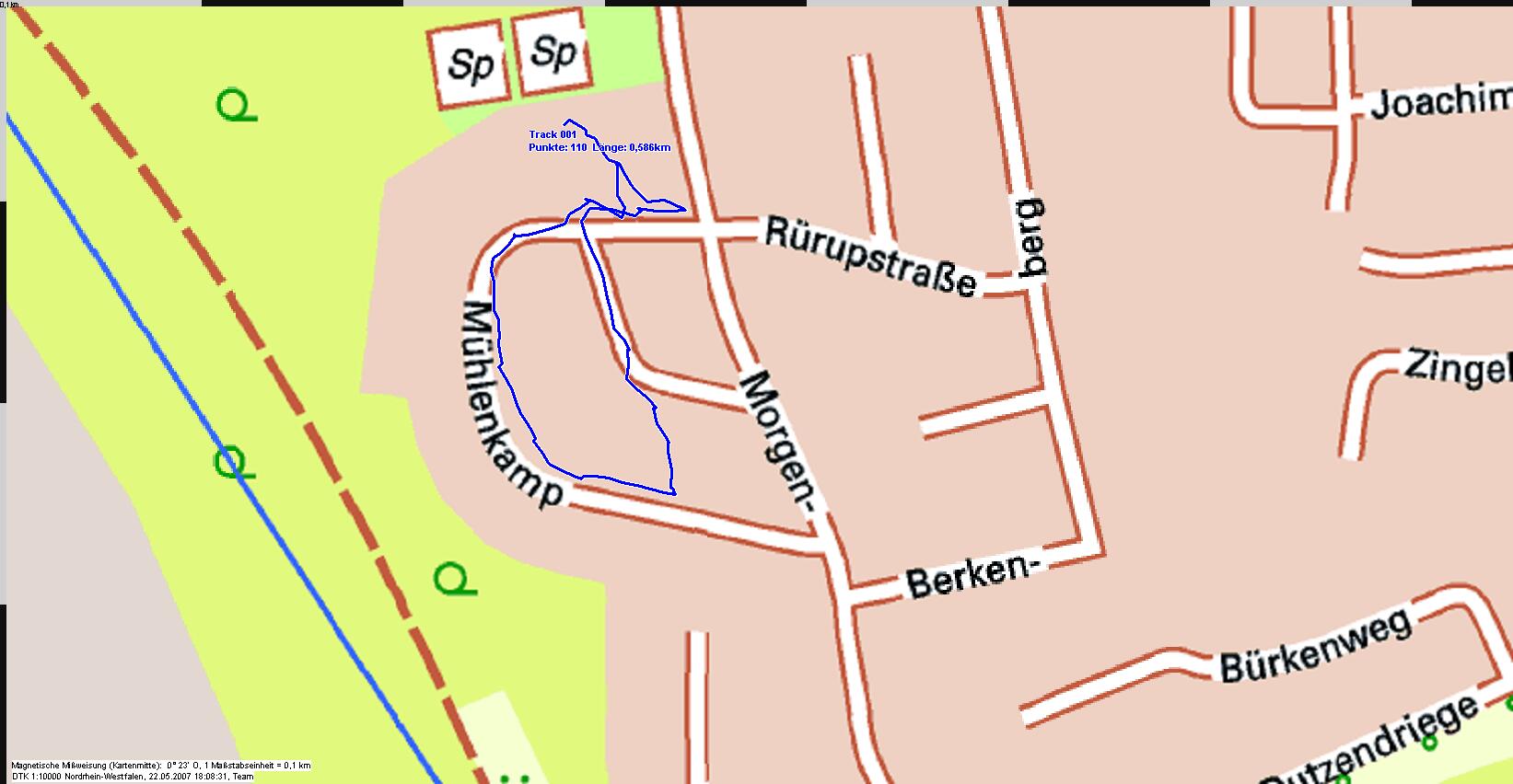

  • Hallo Charly,
    ich habe das letzte Log mal in einer 1:10000 Karte importiert.
    Ich meine es könnte schon ein wenig besser sein, mir ist das zu ungenau.
