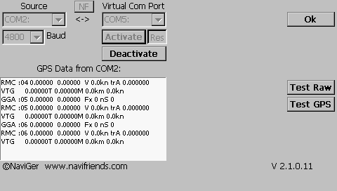

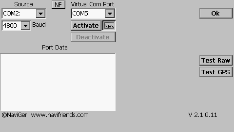

    Mache die Einstellungen so, wie ich es auf dem Bild gemacht habe:
    Source: COM2:
    Baud: 4800
    virtualComPort: z.B. COM5:
    Res: aktivieren, damit wird der Treiber auch nach einem Softreset erneut geladen
    Mit Activate wird der virtuelle COM-Port erstellt.
    Dann Ok und alles ist gut. Du kannst vorher noch den GPS-Empfang überprüfen.
    Wenn das erledigt ist und funktioniert, musst Du GoPal auch auf COM5/4800 umstellen. Das geht am einfachsten über den "Positionierungs"-Button, der aber im orig.-Skin nicht freigeschaltet ist.
    So nun hast Du erst mal was zu tun...
