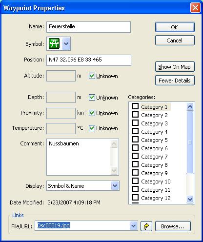

  • Du kannst Dir durch antippen eines POI Symbols auf der Karte leider keine Bilder anzeigen lassen. Was immer geht ist der POI Name.
    Ein Bild mit einem POI speichern sollte gehen. Dies kannst Du Dir in der normalen POI Suchansicht anzeigen lassen. Du benötigst dafür:
    - Einen POI Editor z.B. MapSource
    - Die POI Loader Beta Version (z.B. 2.4.0)
    Das entsprechende Bild (jpg) muss im LINK Feld des POIs angegeben werden.
    Viel Spass beim Ausprobieren.

    Ich kann zwar in MapSource ein Bild einbinden und dann über Eigenschaften auch anzeigen lassen.
    Geht es auch im c5xx ?! Müssen die Punkte dann als Favoriten oder POIs rüber ?!
    Und wie kann ich mir es im c5xx anzeigen lassen ?!

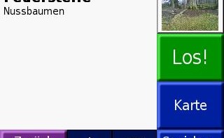

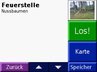

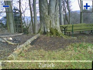

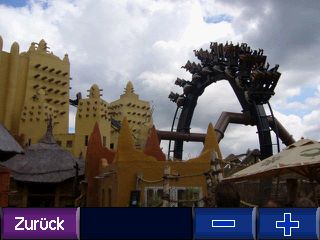

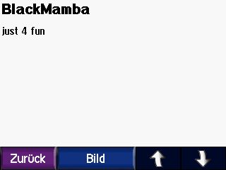

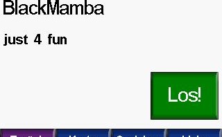

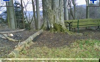

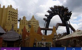

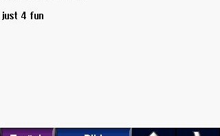

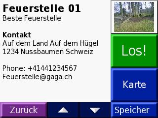

  • @PoPo
    Welche Firmware hast du auf deinem Gerät bzw. welches Gerät benutzt du?
    Bei mir (FW 5.30) fehlt nämlich das kleine Übersichtsbild in der Beschreibung, dafür gibt es einen Zusatzbutton mit dem Bild. (s. Bilder)
    Aber die Version von dir gefällt mir eigentlich besser.
    Der Upload der Bilder funktioniert aber nur mit der Beta-Version, mit der "offiziellen" klappt das nicht.
    Trotzdem schon mal vielen Dank für diese Lösung.
    [Edit]: Bildformat geändert, da BMP nur als Download funktioniert
    [Edit]: 3. Bild ergänzt
