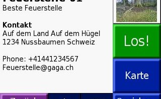

    Habe noch das Zwischenbild, das bei dem Button "Mehr" erscheint eingefügt.
    Ich habe so die Vermutung, als könnte man hier (wie auch immer) noch zusätzliche Informationen hinterlegen, da steht zur Zeit ja nichts anderes als im Bild vorher.
    Wer weiss mehr? Vielleicht können wir diese Funkion ja doch noch auf Tip 100 "pimpen".

    Ich lege noch einen drauf.
    POI mit formatieren Kontakt Daten. Die Telefonnummer sollte auf BT Navis auch anwählbar sein. Leider kann ich es nicht ausprobieren.

  • Da kommen wir der Sache doch schon näher.
    Aber welches Gerät/welche FW benutzt du?
    Ich will auch das kleine Vorschaubild haben :wand

    Nüvi 350 mit FW 4.30
  • Ich habe nun ein kleines XLS Tool erstellt. Damit kann man die JPGs etwas einfacher abfüllen, falls man Tonnen davon hat, als mit MapSource. Oder falls man gar kein MapSource hat.
    Als Abfall Produkt habe ich gleich noch die Kontaktdaten mit aufgenommen:
    - Strasse, PLZ, Ort, Land, Telefon, EMail
    - und eben das JPG Bild
    Das Telefon sollte direkt via Handy verwendet werden können (bei BT Navis; bitte ausprobieren, ich kann selber nicht)
    Edit: Version 1.02 - Neu Deutschland tauglich :D
    Edit: Version 1.03 - Links in einem anderen Verzeichnis funktionieren nun

    hab jetzt mal herumprobiert,ich schaff das vorschaubild rechts oben nicht.es wäre echt super wenn jemand eine anleitung die beim 510 funktioniert schreiben könnte!?

  • Das Vorschaubild gibt es bei meinem C510 auch nicht.
    Wenns doch geht, bitte ich auch um entsprechende Info.
    Allerdings unter dem Menüpunkt "mehr" kommt man dann zum Bild, das man auch noch schön zoomen kann.
  • Also mit c510 FW 4.10 klappt es "von Hand" - allerdings OHNE Vorschau.
    Man muss es als GPX abspeichern und mit POILoader rüberschaufeln.
    Mit MapSource 6.11.6 als Favorit gesendet kam es ohne Bild rüber.
    Als POI - nach Auswahl kommt Button MEHR dazu - danach ein Screen mit Button BILD - und da ist es ...
