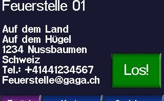

    Die Textausgabe auf einem C510 unterscheidet sich zu einem nüvi:
    Die XML-Tags <cmt> bzw <desc> werden vom C510 offensichtlich nur ausgewertet, wenn es keine <extension> gibt.
    Der nüvi von PoPo hingegen kann beides (siehe Bild beim Feuerstelle Artikel oben)

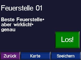

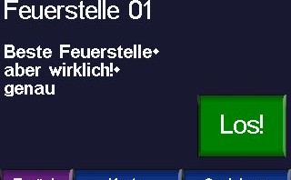

    habe 2 Bilder angehängt
    1: GPX Datei mit <extensions> und davor der Eintrag:
    <cmt>Beste Feuerstelle
    aber wirklich!
    genau</cmt>
    2: selber cmt Eintrag!!! und OHNE extensions

  • Mit angehängtem Foto kommt die zweite Seite MIT dem <desc> Text.
    Auch der Zeilenumbruch funktioniert dort mit <br>
    ohne <extensions> gibt es den <desc> Text dann auf der Hauptseite und der "more" Seite.
    Hauptseite mit <br> im Text
    'more' Seite mit korrektem Zeilenumbruch.
