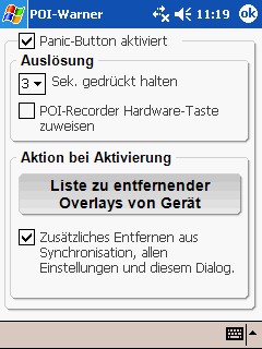

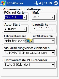

    leider ist es mir bisher auch noch nicht gelungen, den Panic-Button auf eine Hardware-Taste zu legen. Es erscheint immer der POI-Recorder !
    Für meine Begriffe fehlt bei den "Allgemeinen Einstellungen" einfach ein Eintrag "Hardwaretaste Panic-Button" - analog wie für den POI-Recorder -mit dem man (bei laufendem MN6) die POIs löschen kann. Das müsste doch zu machen sein.
    Im Anhang meine getesteten Einstellungen.
    Kolles
  • Hi Kolles,
    in dem zweiten Bild fehlt der Haken bei "POI-Recorder Hardware-Taste zuweisen".

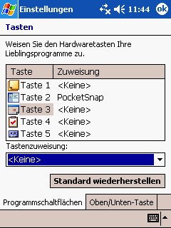

    Oder liegt's daran, dass ich bei der Tastenbelegung im PPC für die 4 Tasten keine "Panic-Button"-Zuweisung machen kann. Da steht bei mir im Moment <keine>.

  • Hi Kolles,
    weise in den Einstellungen des PDA mal die 3. TASTE (weil du die im Bild auch im POI Warner eingestellt hast) dem POI Warner zu.
    Sonst funktioniert ja auch die recorded Funktion nicht.
    Dann probier nochmal die Panic Funktion
