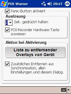

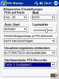

  • Das habe ich schon versucht. Das funktioniert nicht.
    Hier noch die Bilder dazu:
  • Wieso klappt es nicht?
    Da steht doch, daß der Panic-Button auf der gleichen Hardwaretaste wie der zuvor konfigurierte POI-Recorder liegt, aber erst durch Halten dieses Hardwarebuttons von 2 Sek. aktiviert wird.
    Drückst Du also in Deinem Beispiel im laufenden Betrieb 2 Sek. lang Taste 3 (Aufgaben), sollte es gehen.
    Was passiert denn, wenn Du 2 Sek. lang Taste 3 drückst?
