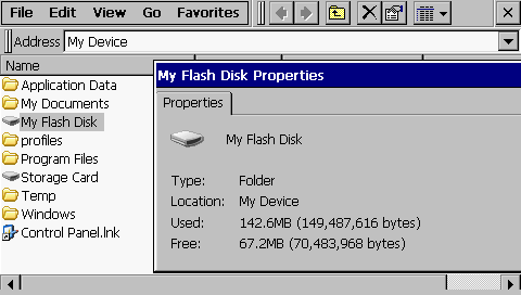

  • In der Tat gibt es verschiedene Wege die von Dir geünschte Info zu bekommen.
    Aber bevor ich hier alle aufzähle - einfach wie auf dem PC im WinCE in der Explorer - My Flash Disk markieren und die Properities (Eigenschaften) abrufen und fertig :)

  • Hi Hardy,
    ich habe bei meinem 96050 über 160 MB Karten in den internen Speicher verlegen können,
    es reicht aber nicht für Deutschland komplett, da diese zusammen 184 MB benötigen.
    Bei mir sind D-ost, -west, -nord, Dänemark und Belgien-Luxemburg im internen Speicher,
    auf der z.Z. benutzten 256 MB Karte noch
    Österreich, Tschechei, Süddeutschland, Norditalien, die Niederlande und die Schweiz.
    Ich habe das Gerät platt gemacht, und neu aufgesetzt, dafür habe ich das Paket IT_DE gewählt,
    und schon war viel mehr Platz vorhanden als bei der Auslieferung.
    TCPMP ist auch schon intern installiert.
    Jetzt ist der Speicher aber auch dicht, da geht nix mehr drauf.
    Mit der 1 GB Karte könnte ich so, bis auf Portugal und Spanien, alle Karten mitnehmen die dabei waren.
    MfG Stefan.

  • @DiverX
    Wie bereits von Björn erwähnt, lege den Desktop frei und dann 'navigiere' dorthin und über Properties (Context-Menu) kriegst Du die Größe angezeigt.
  • Stefan, danke für den Screenshot!
