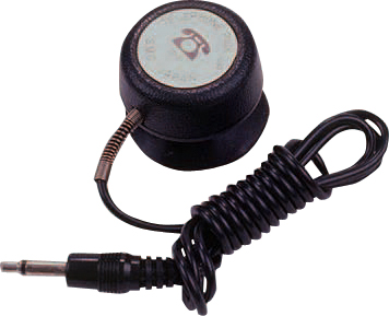

Kein Kopfhöreranschluß?
Kennst Du dieses - zwar uralt, kann aber ganz einfach das Wechselfeld eines Lautsprechers in ein Kopfhörersignal umwandeln.
