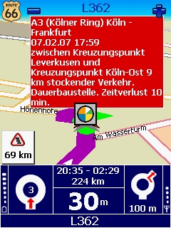

  • Hallo!
    Ich nutzte die TMC Daten per RDS.
    Kann dieses Verhalten so nicht bestätigen.
    Bei mir fährt er durchaus auch bewußt in einen Stau hinein, weil Umweg evtl. länger als die erwartete Wartezeit im Stau.
    PapaMeikel

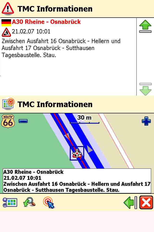

  • Das müssen wir mal bei nächster Gelegenheit live vergleichen !
    Habe zwar nur gestern ein paar Erfahrungen gesammelt, aber eine Staulänge hatte ich, glaube ich, per Internet-Abfrage in der Textanzeige nie !
    (Was nicht bedeuten muss, dass die Staulänge trotzdem berücksichtigt wird, muss ich mal in der Kartenansicht testen)
    Kleines, aktuelles, nicht repräsentatives ;) Beispiel habe ich mal angehängt.

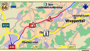

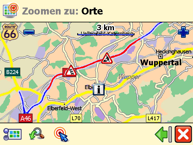

    Zum Topic bzw. zur Staulänge: Aktuell mehrere Staus, keiner wird (Abruf via Internet!) in der Textdarstellung mit Staulänge angezeigt.
    Aber Achtung: In der Kartendarstellung ist eine Staulänge (grafisch) enthalten.
    Beispiel:
    Original von Isomeer
    'Staulänge' ist in den TMC-Daten enthalten, wird nur von vielen Navis, auch Festeinbauten', bei Längen unter 3km unterdrückt.
    In der Kartendarstellung ist i.d.R. nicht die Staulänge gezeigt, sondern die Lage des Staus zwischen 2 Anschlussstellen, wie in der TMC-Meldung beschrieben. Aus der TMC-Meldung ist nicht ersichtlich, wo sich der Stau aktuell befindet!
    Achim
    Original von Achim
    Achim
    Uuups, das bedeutet bei 20km Abstand zwischen zwei Anschlußstellen werden auch 20km (grafisch!) angezeigt ????
    Wäre ja plausibel aufgrund der TMC-"Rasterung" der Verkehrserfassung.
    Andereseits: Die Meßstellen sind doch zahlreicher als die BAB-Anschlußstellen... (auch wenn man an einer Meßstelle nicht abfahren kann :D )
    Die Messstellen an den Autobahnbrücken gehören zum kostenpflichtigen TMCpro, nicht zum TMC.
    Wo zwischen den Anschlußstellen der Stau ist, ist doch unwichtig. Mittels Staulänge berechnet das Navi, ob sich eine Umfahrung lohnt.
