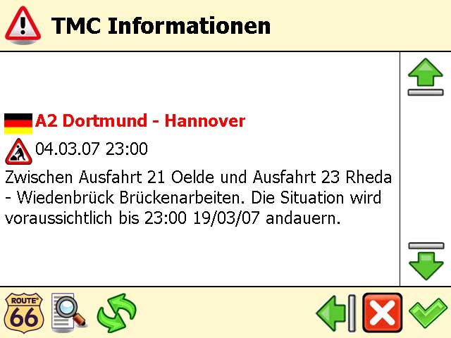

Das ist vorausschauendes TMC :gap
Original von PapaMeikel
Wobei: Wenn die Attribute der eigentlichen Staudaten so verbuxelt sind wie das Datum, hätte ich ja eine erste Vermutung
Nach einer weiteren, kleinen Deutschlandrundfahrt ist das Bild identisch.
R66 hat ein massives Problem durch Falschinterpretation der Internet (?)-TMC-Daten.Praktisch ist R66 für mich damit nicht nutzbar, da eklatante Fehlroutings erfolgen.
Die Fehler traten auf der A4 (Baustelle Jena), A10 (irgendwo bei Berlin) und wieder auf der A2 auf.
Immer das gleiche Problem: Meldungen auf der BAB-Gegenrichtung führen zu Umwegen auf der geplanten Strecke.
Außerdem kommen permanent Ansagen, "Route geändert", wenn in der Gegenrichtung oder im zurückliegenden Abschnitt der eigenen Route etwas anliegt. Für mich auch ein bug.
Vielleicht ist ja auch nur die Umsetzung TMC auf Internet-TMC fehlerhaft ?

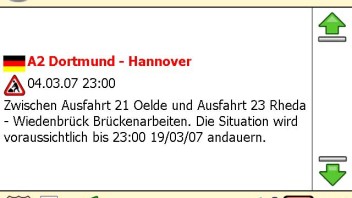

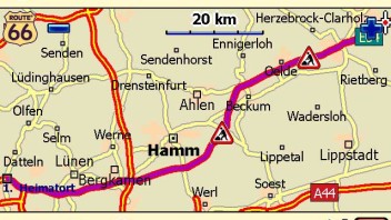

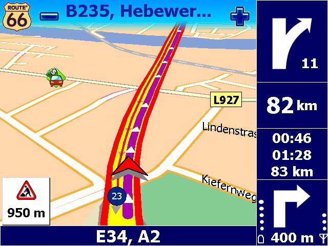

Frische Daten:

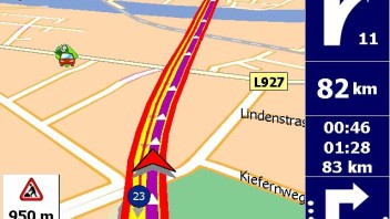

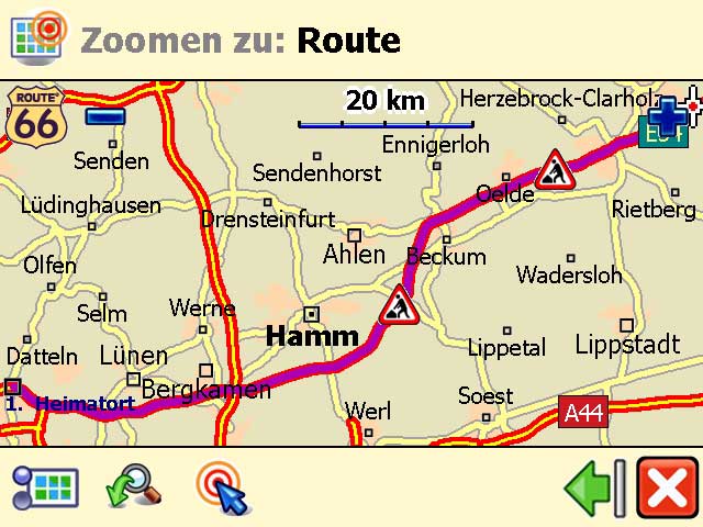

Fahre Hannover->Dortmund.

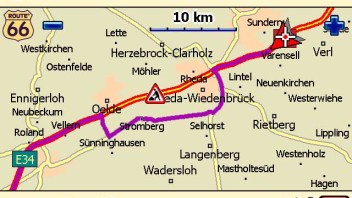

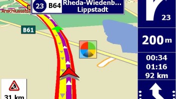

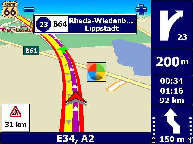

Geplante Route und dann die auslösende Meldung: -
R66 will den nicht vorhandenen Vorfall umfahren:
Kostet locker 10km Umweg;
erstes Bild vor der geplanten Abfahrt zur Alternative,zweites wenig später bei Ignorierung der Alternative.
10km "gewonnen".

Und auch da hast Du wieder TMC Meldungen aus der Zukunft???
Ich teste heute Abend mal die TMC Meldungen aus dem Internet.
Bei den RDS Meldungen ist dies wie gesagt definitiv nicht der Fall.PapaMeikel

Vielleicht sind es wirklich "nur" verbuxelte Daten; dann müßte aber sowohl die Richtung, die "Schwere" des Vorfalls (ist ja weder Stau noch Sperrung!) als auch das Datum falsch sein.Deshalb kaufe ich mir aber garantiert keinen Y-Adapter und auch keine TMC-Maus.
