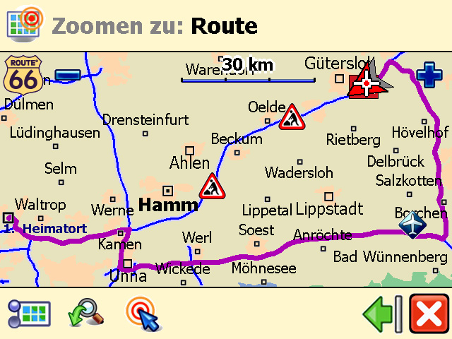

    Heute geschehen:
    Fahrt A2, Hannover->Dortmund.

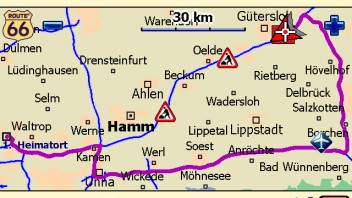

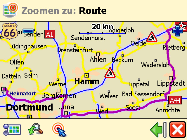

    In Gegenrichtung (!!!) sind zwei belanglose Baustellen-Medungen.
    Trotzdem will R66 wegen dieser völlig irrelevanten Meldungen die A2 verlassen und fährt ca. 50km Umweg !!!
    Klingt komisch, ist aber so.

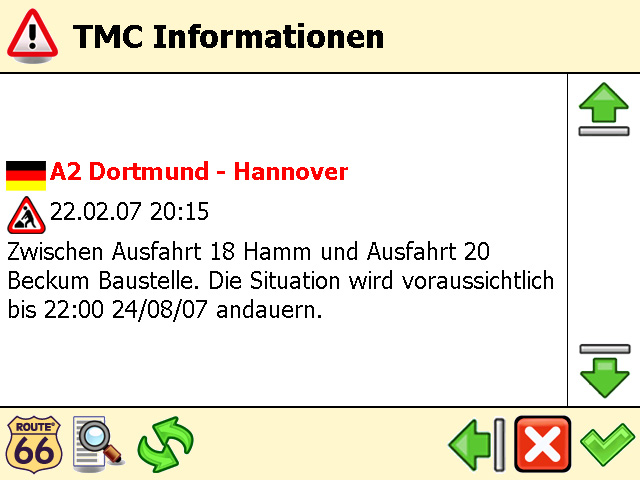

    Und als Beweismittel die Screenshots der Meldungen und der völlig falschen Route:
    1. Foto: Erste Umleitung, die ich natürlich ignoriert habe

    Das TMC-Routing ist ein Supergau und, da sicher ein Programmfehler, bringt die TMC-Pro Option da vermutlich überhaupt nix !
    Hoffentlich wird das gaaaanz schnell gebugfixed :( !

  • Was ich halt nur seltsam finde: ich hab solche Fehler nicht (siehe weiter oben)
  • Hab jetzt noch mal Deinen ersten Eintrag gelesen.
    Du nimmst die Meldungen aus dem Internet.
    Da liegt der Haken.
    Bei meinen TMC Meldungen per RDS wird eine Baustelle nicht als Störung genommen, nur wenn dort eben ein Stau gemeldet wird.
    Hier leigt also ein Fehler in den Internet-TMC-Meldungen vor.
    Schreib doch R66 mal ob dieses Phänomens an.
    Die sollen die reinen Baustelleninfos rausnehmen oder als reine Infomeldung verschlüsseln.

  • Könnte so sein.
    Ich habe ja, anders als bei Dir, grundsätzlich keine Staulängen in den Meldungen.
    Was mir auch auffiel: Fallen Störungen auf der bereits zurückgelegten Strecke weg, meldet R66 trotzdem "Route wurde aufgrund der Verkehrssituation geändert".
    Den gleichen -kleinen- Bug hatte auch MN5, nur dass dort obendrein noch minutenlang neu berechnet und währenddessen nicht navigiert wurde. Das klappt bei R66 trotzdem problemlos.
    Die Unterschiedlichen Dateninhalte und die unterschiedliche, bei Internet-Abruf fehlerhafte Interpretation der TMC-Daten kann ich kaum nachvollziehen.
    Könnte aber des Übels Wurzel sein.

    Bei Dir funktioniert TMC Pro schon oder verstehe ich da was falsch ?
    Scheint sich aber zu verdichten, dass das Problem nur bei TMC-Abruf via Internet besteht.

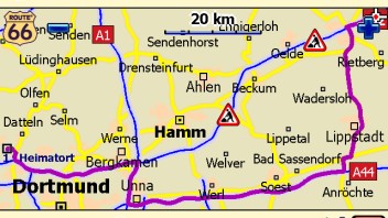

    Original von Isomeer

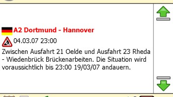

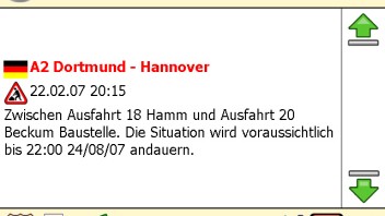

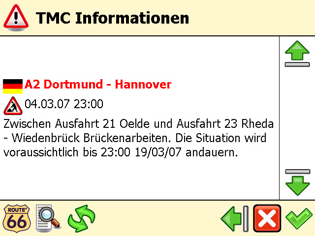

    Und hier die Dokumentation der zum Tatzeitpunkt ;) vorliegenden, frisch aktualisierten Meldungen (aus der Gegenrichtung !)
    interessant find ich die linke meldung:
    dortmund - hannover.
    datum 04.03.07
    --> haben wir heute nicht erst den 23.02.07?
    hansi
