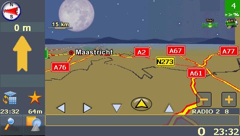

    Hey, danke NickNack. Auch ne gute Idee, die werde ich direkt in das (nächste) Skin Archiv packen.
    Bei der Anfrage ging es speziell um die Nachtansicht mit dem Auto plus Scheinwerferkegel, da ist der Kegel jetzt natürlich nicht in der Mitte, sondern irgendwo rechts neben dem Auto :)
    ups, weis gar nicht ob ich das habe.
    Gruss NickNack
    Original von BroadwayLamb
    ... EDIT: Bild entfernt (war nix, sorry!)
    ... und nicht vergessen: ;D

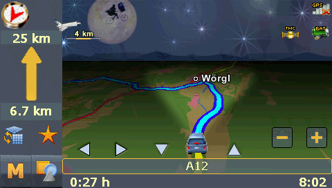

    ... und für Perfektionisten hier nochmal die Scheinwerfer genau
    (ca 2-3 Pixel weiter links) :D :D :D
    aber BITTE, BITTE:
    Nu sag doch nicht gleich "Blöder Hund" zu mir :gap
    Dafür gibts im nächsten Post RICHTIGE horizons! :gap 8) :gap
    .... hat wohl doch seinen Grund, dass die im Original nicht 480 Pixel, sondern 500 Pixel breit sind...
    Deswegen bekommst Du sie jetzt mit 410 Pixel
    (im Zip-Anhang 2x day, 2x night ohne & 2x night mit Scheinwerfer)
    ... diesmal getestet und mit
    tosendem :applaus :applaus :applaus für den Skin! : drink : drink : drink
    Original von pn747
    Toll gemacht, danke für die Sammlung :respekt und für den :applaus natürlich auch. Ab und zu brauch ich das :D
    Übrigens ist das Shuttle dem armen E.T. ja ganz schön auf den Fersen ;D. Ich hab inzwischen auch mal alle MapGimmicks zur Ordnung gerufen, die flogen ja kreuz und quer... ist aber nicht ganz so dringend und kommt dann mit der nächsten Version. 8)
