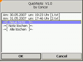

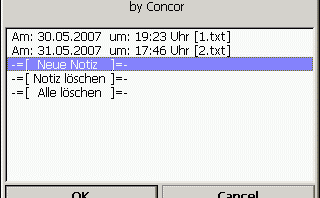

[Blockierte Grafik: http://666kb.com/i/aoth8llmx1sel81ur.gif]
Ich war ja die letzten zwei Wochen im Urlaub.
Und da ich dabei nicht nur faul vor dem WOWA gesessen bin,
kam (auch aus Eigenbedarf) dieses Programm dabei heraus.
Also QuickNotiz soll es erleichtern Kleine Notizen abzulegen.
mit Datum und Zeitstempel.
Die Notizen werden auf der SD-Karte abgespeichert im Ordner:
QuickNotizen
Sie haben Nummern und können natürlich dann auch auf den PC kopiert und weiter bearbeitet werden.
nun die Installation ist denkbar einfach.
Ihr braucht aber die Aktuelle Version von Mortscript.
(Min. V4 RC10) einfach probieren ob es läuft, ansonsten die Aktuelle Version
von MortScript besorgen.
PNA mit PC verbinden>>
Zip entpacken und die QuickNotiz.mscr in den Ordner
\Program Files\QuickRunner\Scripts\
auf euerem PNA kopieren.
dann müsst ihr sie noch umbenennen d.h. eine Nummer geben.
wenn euer letztes Script im Scripts-Ordner "9.mscr" ist dann nennt ihr die
"QuickNotiz.mscr" Datei "10.mscr"
Das wars auch schon. Nun steht es im QuickRunner zur Verfügung.
Kleine Mankos des Programms:
Es können pro Notiz nur 545 Zeichen eingegeben werden.
(in etwa ein voll geschriebenes PNA Display volle breite und volle höhe)
Und es können Maximal 49 Notizen angelegt werden.
(beides Dinge die an Mortscript, liegen aber ihr sollt ja auch keine Bücher damit schreiben
Zum lesen einer schon geschriebenen Notiz,
die Notiz selektieren und OK drücken.
(oder einfach einen Doppelklick(tipp) auf die gewünschte Notiz)
So der Rest des Programms erklärt sich glaube von selbst.
