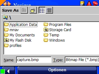

    Bildschirm als Bild abspeichern (screencapture)

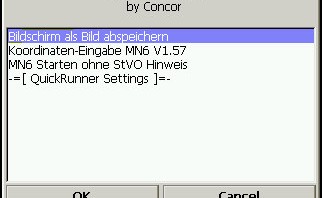

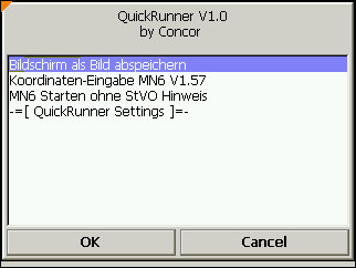

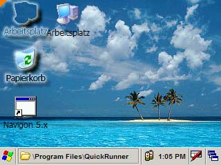

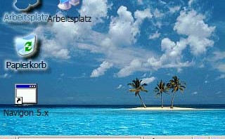

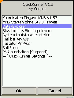

    Bild 1: QuickRunner nur mit drei Funktionen

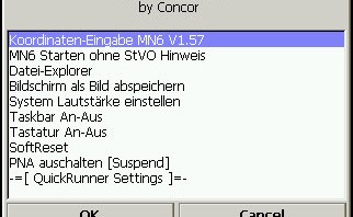

    Bild 2: QuickRunner mit allen "standart" Funktionen es kommen sicher noch welche dazu

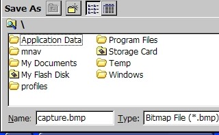

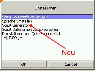

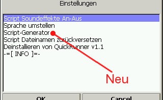

    Bild 3: Einstellungs Menü

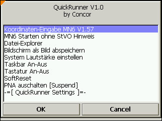

    Bild 4: Natürlich auch für N100 gedacht

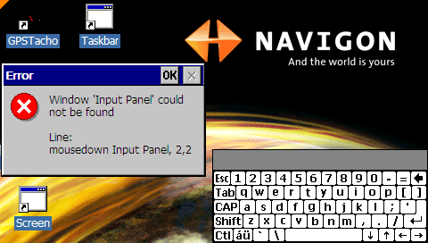

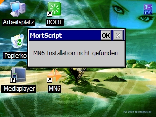

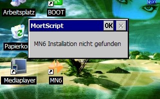

  • Hallo Concor
    Klasse Tool Dein Quickrunner.
    Hab aber leider ein Problem mit der K-Eingabe (siehe Bild).
    Ich vermute , es hängt mit der fehlenden Windowbezeichnung des InputPanel zusammen. Nur kann ich mir das nicht erklären.
    Ich hab den PNA TS7000.
    Vielleicht hast Du ja eine Idee.
    Gruß Fips

  • Fips41
    Danke für den Hinweis !
    Absolut richtig ! Und ich werde es so abändern das er es erkennt.
    Darf ich dich als Tester benutzen ?
    Dann bitte eine PN mit deiner e-mail an mich ;-)
