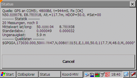

    Um dieses Verfahren ein wenig einfacher zu machen, habe ich für Benutzer des OziCE ein Mortscript geschrieben, das den Mittelwert beliebig vieler Koordinaten ermittelt, daraus den Mittelwert und die Standardabweichung errechnet und aus der Standardabweichung die Ungenauigkeit in Metern errechnet. Als Koordinaten können die Punkte einer Ozi-Trackdatei eingelesen werden, einer Ozi-Wegepunktedatei oder die Koordinaten können direkt vom GPS-Empfänger übernommen werden. Dies kann beliebig oft wiederholt und kombiniert werden. Mittelwert und Standardabweichung werden über alle eingelesenen Koordinaten errechnet und in einem Statusfenster angezeigt. Die Standardabweichung wird in eine Ungenauigkeit in Metern umgerechnet. Anschließend kann der errechnete Mittelwert als Wegepunkt in einer Wegepunktedatei im Ozi-Format abgespeichert, an eine vorhandene Wegepunktedatei angehängt oder als Textdatei oder QuickNotiz abgespeichert werden.

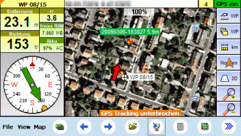

    • Wenn ein OziExplorerCE-Fenster geöffnet ist, wird nach jeder Mittelwertberechnung via Api-Call ein Marker auf der Ozi-Karte bei den errechneten Koordinaten gesetzt. Wenn das Script beendet wird, werden alle diese Marker wieder gelöscht. Auf dem Ozi-Screenshot weiter unten ist der Marker als gelb/roter Punkt mit grüner Beschriftung zu sehen. Im zip-File sind noch ein paar zusätzliche Marker-Icons als BMP-Dateien enthalten, diese müssen in das Verzeichnis SYMBOLS des OziExplorers kopiert werden. Dort liegen schon etliche Icons, die im Installationspaket des OziCE enthalten sind

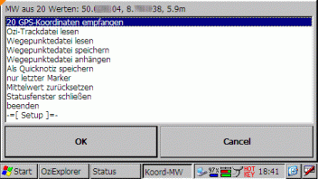

    Programmfunktionen:

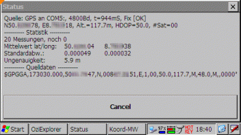

    • Eine Anzahl Koordinaten vom GPS-Empfänger empfangen und Mittelwert berechnen
    • Koordinaten aus einer OziCE Trackdatei lesen und Mittelwert berechnen
    • Koordinaten aus einer OziCE Wegepunktedatei lesen und Mittelwert berechnen
    • Errechneten Mittelwert in einer neuen OziCE Wegepunktedatei speichern
    • Errechneten Mittelwert an eine vorhandene OziCE Wegepunktedatei anhängen.
    • Errechneten Mittelwert in eine Textdatei oder als QuickNotiz speichern
    • Alle Marker außer dem Letzten löschen
    • Mittelwert auf Null zurücksetzen
    • Stausfenster schließen
    Auch ein errechneter Mittelwert mit geringer Ungenauigkeit kann durch ungünstige Satellitenkonstellation mehrere Meter neben den tatsächlichen Koordinaten liegen. Deshalb sollte man mehrere Messreihen im Abstand von mehr als einer Stunde vornehmen, und die jeweiligen Mittelwerte in einer Wegepunktedatei sammeln. Der Mittelwert über diese Datei sollte dann am Ende das beste Ergebnis liefern.

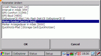

    Im Setup des Scriptes können folgende Parameter gesetzt werden. Diese werden in der Registry gespeichert und stehen beim nächsten Aufruf wieder zur Verfügung:
    • Anzahl der Koordinaten, die vom GPS-Empfänger ausgewertet werden sollen
    • Intervall in mSek, mit denen die Koordinaten vom GPS-Empfänger kommen. Dieser Wert justiert sich zur Laufzeit selbständig und synchronisiert das Script mit dem Empfänger
    • GPS-COMPort
    • GPS Baudrate
    • OziExplorerCE Installationspfad, wird beim ersten Start aus der Registry gelesen, kann über das Setup korrigiert werden, falls eine ältere OziCE Developer Version benutzt wird
    • Das Symbol, das als Marker in der Karte eingetragen wird. Muß im Ozi-Installationspfad im Unterverzeichnis SYMBOLS gespeichert sein.
    • Anzeigedauer in mSek, die das Fenster des OziExplorers in den Vordergrund geholt wird, um nach der Berechnung des Mittelwertes den Marker auf der Karte anzuzeigen.
    • Pfad zu den QuickNotiz-Dateien, muß geändert werden, wenn nicht der Standardpfad \Storage Card\QuickNotizen verwendet wird.
    Die Intervalldauer dient zur Synchonisierung des Skriptes mit dem GPS-Empfänger, da das ComPort über Portsplitter keinen Handshake ermöglicht. Der Wert kann in den Einstellungen vorgegeben werden, wird aber im Betrieb selbständig justiert und für die nächste Nutzung in der Registry abgespeichert. Der Wert ist abhängig von der Datenausgabe des GPS-Empfängers, von der Baudrate und von der Geschwindigkeit des Prozessors. Der aktuelle Wert wird im Statusfenster angezeigt und sollte spätestens nach 50-100 Messungen etwa den Zeitabstand zwischen zwei $GPGGA-Datensätzen annehmen. Es würde mich mal interessieren, welche Werte bei Euch herauskommen.
    Beim Abspeichern in die Wegepunktedatei wird der Datei- und der Wegepunktname aus dem Dateinamen der eingelesenen Track- oder Wegepunktedatei erzeugt, beim Einlesen vom GPS-Empfänger wird der Wegepunkt- und Dateiname aus Datum und Uhrzeit generiert. Der Name kann beim Abspeichern geändert werden. In der Wegepunktbeschreibung findet man dann auch die Genauigkeit in Metern.
