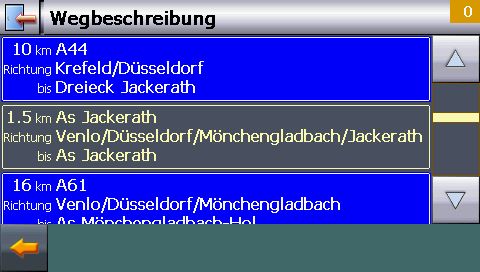

Könnt Ihr diese Route bitte mal nachvollziehen?
  • Meine Bitte wendet sich an Nutzer der alten Kartendaten und diejenigen, die schon das neukompilierte Kartenmaterial (rechtsgemäß auf dem MD 96050neu) nutzen.
    Bitte vollzieht folgende Route nach:
    von Jülich Richtung MG-Güdderath über die A44 /A61
    Bitte schaut Euch den Wechsel von der A44 auf die A61 im Kreuz Jackerath mal in der Wegbeschreibung (Menü Route) und per Zoom auf das Kreuz in der Karte ganz genau an.
    WO denkt Ihr wird der Wechsel der Autobahnen angefordert, woran *verfickt noch mal* soll ich erkennen, daß ich in welcher Richtung die A44 verlassen soll....
    Angesagt wird übrigens nix... X(
    HELP!

    Original von Karen Sander
    Ist das nicht das Autobahnkreuz, dass von Rheinbraun kürzlich komplett verlegt worden ist, weil die da nach Braunkohle baggern wollen?
    Bei mir sieht die Wegbeschreibung so aus (AE 2.1)

    Original von BroadwayLamb
    Sieht bei mir genau so aus!
    Vermagst Du denn aus der Kartenvergrößerung des Kreuzes zu erkennen, welche Richtung gewählt werden soll?
    Eine Ansage bez. eines Richtungswechsels erfolgt nämlich nicht, so daß ich mich frage, ob ich einfach nur geradeaus fahren soll (so wie in der Fahrprüfung. "wenn nichts gesagt wird, geht es geradeaus...."), was mir im AK natürlich schwerfällt oder wie ich mich denn verhalten soll.
    Ich habe mich IMO schon sehr an die Maschinenlogik angepaßt, aber hier fehlt mir der entscheidende Hinweis......
    Merci, schonmal!
    OK, mittlerweile :uglyweiß ich auch, daß ich mich vor dem Kreuz links einordne, dann der "Steinmauer" rechtsherum folge um direkt danach die Rampe links herum zu nehmen (Achtung: 70 km/h max. :)) um dann nach "links" auf die A61 zu wechseln, aber angesagt wird da nix.....
    Ein Ortsfremder würde evtl. erstmal nach Koblenz fahren....
    Die A44 wird zweispurig zur A61 geführt, nach Koblenz muss man von der rechten der beiden Spuren noch einmal weiter nach rechts abzweigen. Es ist also nicht erforderlich, sich links einzuordnen, um Richtung Venlo weiterzufahren. Für das Navi ist in diesem Bereich ein Fahrtrichtungswechsel somit nicht vorhanden, weshalb auch keine Ansage kommt.

  • Hallo Karen,
    nachdem die Autobahn A 44 nur noch über Jackerath nach Wanlo führt, ist für den Fahrer wie für das Navi die Route nur "einfach geradeaus", d.h. es ist keine Richtungsänderung mehr erforderlich. Nach Koblenz muss man dann eben "rechts ab".
    Die A44 geht quasi im Ak Jackerath in die A 61 über, ohne dass es dazu eines besonderen Hinweises bedarf.

  • OK, hab ich kapiert., :)
    Trotzdem sehr uneindeutig, finde ich, denn baulich sticht das "geradeaus" d
    durch die Führung um die Linkskurve nicht sehr heraus... X(
  • Hallo Karen,
    Ich denke, man muß an dieser Stelle (also dem ehemaligen AK und jetzigen AD Jackerath) berücksichtigen, daß sich da einfach was geändert hat. Fährt man Richtung Venlo, ist es zwar eine Linkskurve, aber keine Abzweigung. Geht's nach rechts Richtung Koblenz, dann ist es eine Abzweigung, die auch angesagt wird. Es gibt sicherlich viele ähnlich angelegte ADs, wo genauso verfahren würde ...
