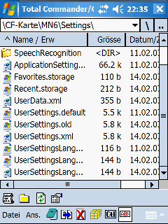

Verstehe Dich jetzt nicht ganz: Also, der Favorit wir in jedem Fall mit meinem Skript erzeugt, egal welche Karte bzw. ob überhaupt eine Karte vorhanden ist.
Auch erscheint dieser Favorit im Auswahlfenster innerhalb von MN6. Nur wenn sie Koords des Fav. außerhalb des Kartenbereiches sind, meldet MN6: "Das Ziel konnte nicht geladen werden."

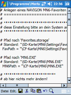

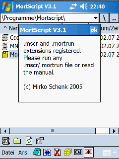

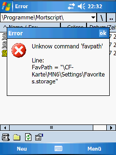

Habe heute den Mortscript 4.0 PDA installiert und auch gleich ausprobiert. Dabei erzeugt die SW ein Fehler, wenn ich den Favoriten abspeichern möchte.
"Couldn't write file '\SD-Karte\MN6\Settings\Favorites.storage'
Line:
WriteFile (favpath, fav, "1";) "
MN6 und Mortscript sind auf der Speicherkarte installiert.
Meine SD-Karte heisst SD-MMCard. Könnte der Name das Problem sein?

Habe genau das gleich Problem.wer kann mir helfen
