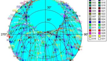

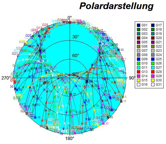

    Im Allgemeinen ja. Wenn du dir jetzt aber eine Straße in der Stadt gen Norden vorstellst: Im Westen und Osten mehrstöckige Häuser, gen Süden das Autodach (= Blech, da kommt kein GPS-Signal durch), da bleiben im Zenit vielleicht ein, zwei Sats und in der Straßenlücke gen Norden ist dann zufälligerweise gerade kein Sat ... schon wars das für den Moment mit dem Sat-Fix. Ich häng mal ein Bild an - mit der Konstellation für Köln - im Optimalfall, alle Sats in Betrieb ...

    Original von Wastl
    Es ist sicher entscheidend, wo der GPS-Empfänger montiert ist und dummerweise hat mein Wagen kein Blech-, sondern ein großes Glasschiebedach, so daß bei mir nach hinten kein Abschirmungseffekt auftritt, um es mal auf die Schnelle testen zu können.
    Und optimaler Empfang ist generell in den Strassenschluchten sicher nicht gegeben, zu keiner Himmelsrichtung. Nur ob es in der Praxis gleich dazu führt, daß nichtmal mehr 4 Satelliten empfangen werden können?
    Ich glaube, hier hilft nur ein Praxistest in irgendwelchen Straßenschluchten weiter, um differenzierte Aussagen zu den jew. Himmelsrichtungen treffen zu können.
