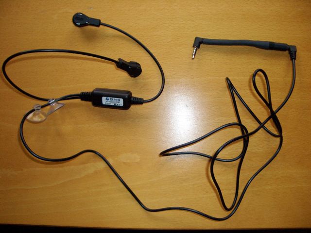

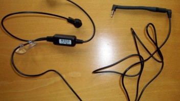

  • Hallo Thomas,
    seit gestern habe ich den Y-Adapter von navisys.de im Einsatz und gegen die zuvor verbaute GNS-Variante mit dem hässlichen "Stummel" ausgetauscht.
    Rein optisch ist die jetzige Lösung natürlich wesentlich angenehmer. Allerdings habe ich rein subjektiv nach den ersten Fahrten den Eindruck, dass der TMC- und besonders der TMCpro-Empfang nicht mehr ganz so stabil ist wie zuvor mit der GNS-Lösung. Der Sendersuchlauf scheint häufiger in Betrieb zu sein, TMCpro empfange ich weniger gut als zuvor.
    Habe diese Eindrücke gestern rund um Bonn auf meinen "Hausstrecken" gewonnen. Kann es sein, dass die Modifikationen gegenüber dem originalen GNS-Teil zu Lasten der Empfangseigenschaften gehen könnten?

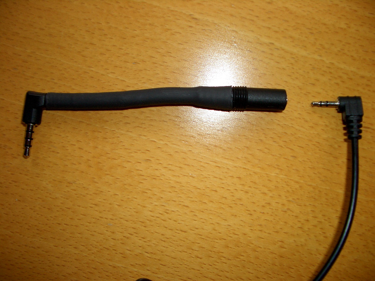

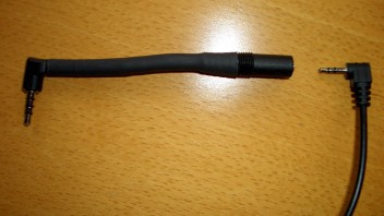

  • Das wäre natürlich auch nicht wirklich Vorteilhaft, wenn es zwar jetzt dank Winkelstecker gut aussieht aber den eigentlichen Sinn nur noch mittelmäßig erfüllt.
    Auf der Homepage finde ich leider den Y Adapter auch nur mit normalem, also ohne Winkelstecker?
    Kann evtl. mal jemand nen Foto von dem GNS Adapter mit dem passenden Stummelchen für den PNA 470 machen? Dann könnte man sich nen besseres Bild davon machen.

  • Also meiner von GNS hatte von Anfang an nen Winkelstecker. Allerdings aber auch diese Adapterkabellösung. Wobei mich das nicht stört, weil ich vom Kabel nur die letzten 3 cm sehe. Den rest hab ich hinter der Mittelkonsole versteckt.
    das ist absolut unmöglich.
    GNS verbaut in der Schirmung haargenau den gleichen Kondensator wie wir drinnen haben. Technisch besteht da absolut keinerlei Unterschied.
    Eher ist die Dämpfung beim GNS mit Adapter höher, da ist ja eine zusätzliche Steckverbindung drinnen und jede Steckverbindung bringt, wenn auch geringfügig, immer eine zusätzliche Dämpfung mit sich.
    In dem Adapter ist einfach der Schirm durchtrennt und der Kondensator zur Entkopplung eingelötet und dann mit einem Schrumpfschlauch wieder isoliert, mehr ist der Adapter nicht, der trennt nur den Schirm ab damit es das Navi nicht die Audiowiedergabe abschaltet.
    Wir ändern am Splitter selbst absolut garnichts, nur den Stecker und die Position des Kondensators der den Schirm abkoppelt. Die Position des Kondensators hat aber absolut null Auswirkung auf den Enpfang da der nicht im Antennenkabel sondern nur im Schirm sitzt.
    Bei dem Winkelstecker drauf achten, dass der richtig im Navi sitzt. Dadurch dass der recht breit ist (was sich aber nicht ändern lässt) kann der minmal am Jacket hakeln wenn man da nicht aufpasst. Wenn er dann nicht ganz im Navi drinnen sitzt kann das zu Empfangseinbussen führen.
