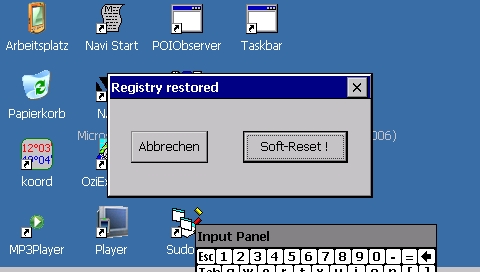

Leider brauche ich aber nun Deinen Support, denn beim Restore bekomme ich immer anhängende Fehlermeldung. Hast Du dafür eine Erklärung?Die Favoriten lassen sich entzippen, jedenfalls kommt da keine Fehlermeldung. Ich habe zwar die Variablenbestimmung ausgelagert, aber daran dürfte es eigentlich nicht liegen. Ich hänge Dir die Dateien zur Sicherheit auch noch mit dran.
Vielen Dank, wind-hund

Es liegt am ehesten daran, daß Mortscript beim Auspacken auf vorhandene Dateien trifft, die es nicht überschreiben will oder kann. Probier es mal mit einem Hardreset, danach funktioniert es
(dafür ist es ged/macht...)Vielleicht baut Mort in die UnZip Funktion ja noch einen "überschreiben" Parameter ein, dann wäre das auch zu regeln.

Natürlich! Vielen Dank! Funktioniert bestens!
Wenn Du nichts dagegen hast, werde ich das in meinen Skin/mein Menu einbauen, ich finde, es ist wert, daß das mehr Verbreitung findet.
