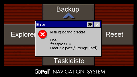

  • Hallo m.g,
    es gibt größere Probleme mit Deinem Backup-Skript, seitdem ich auf den RC12 von MortScript updaten mußte (nachdem ein SendSpecial-Kommando bei manchen Systemen erst ab dieser Version unterstützt wird).
    1. Es kommt in jedem Fall eine Missing Closed Bracket-Meldung.
    Ich kann es nicht nachvollziehen, kannst Du es Dir mal bitte anschauen?
    Anmerkung: Ich mußte auch bei einigen Befehlen den Backslash wegnehmen, da hatte er nämlich in der Kombination auf einmal zwei \\ ausgegeben, z.B. bei Rename (Stmp \ "\backup.zip",ZIPBACKUP,1), der Backslash vor dem backup.zip. Dies aber nur am Rande.
    Dank & Gruß, wind-hund
    EDIT: Habe das Problem auch im Mort-Forum geschildert, scheint mir ein Update-Problem zu sein.

  • Statt
    freespace1 = FreeDiskSpace(\)
    würde ich mal
    freespace1 = FreeDiskSpace("\") oder freespace1 = FreeDiskSpace("\\")
    probieren.
    m.g
    Original von m.g
    Du bist ein Genie! Das war's! Besten Dank!
