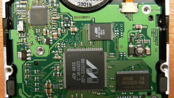

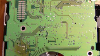

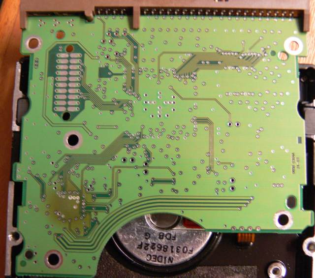

    Das mit dem Elektroniktausch sagte mir heute auch der Händler meines Vertrauens. Ich habe nun die Platine abgeschraubt. Auf der Rückseite ist links unten eine Verfärbung zu erkennen die sich unterhalb eines Bausteins befindet. Die Sicherung ist das allerdings nicht. Ich glaube ich hab sie gefunden, aber da ist nichts zu erkennen.

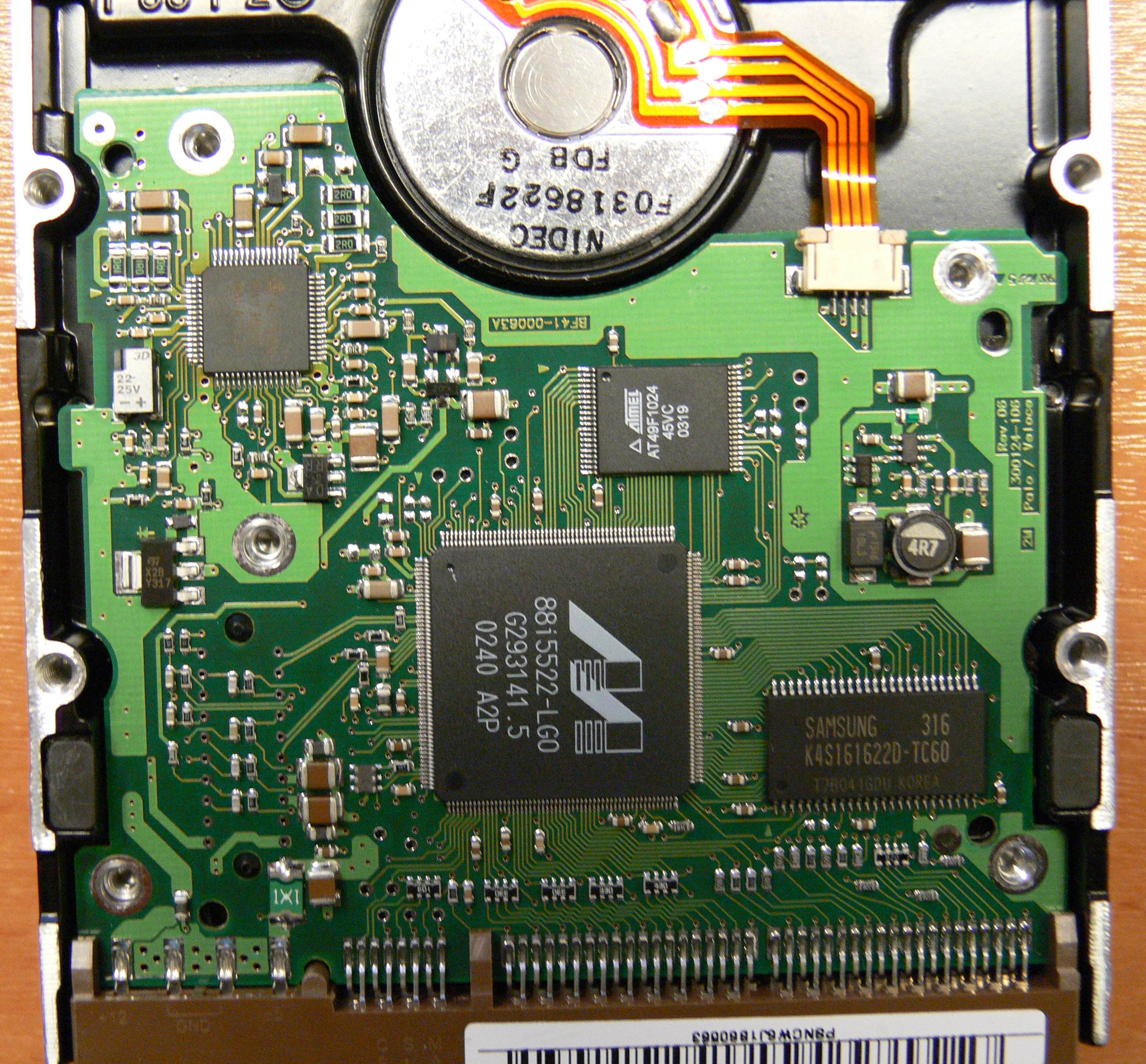

  • Hallo Marc, ich hab nun das Sortiment bei Conrad gesichtet. Es könnte wohl das runde Teil rechts sein es ist mit 4R7 beschriftet. Müsste auf der Gesamtansicht zu erkennen sein (ist zwischen 2 rechteckigen Bausteinen). Allerdings hab ich keine Ahnung wie ich das Teil herausbekommen soll.
    LG
    Stefan
    Original von Stoffele
    Nö :) Das ist ein Widerstand (R = Resistor) mit 4,7 Ohm.
    Wie ich oben schon andeutete, sollte sich die Sicherung in der Nähe des Stromanschlusses befinden. Ich hab das fragliche Bauteil mal in deinem Foto der Platine eingekreist ...
    [Blockierte Grafik: http://wastlworld.mine.nu/pics/platine1.jpg]
    Wastl
