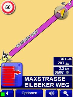

  • Kann man den Entfernungsbalken so ändern wie bei der 5 er version mit den annäherungsbalken nicht wie bei der 6 er version mit pünktchen !
    Original von Thomas1973
    Ich habe mal auf die Schnelle die Grafik für den Entfernungspunkt bearbeitet. Sieht beschissen aus, soll aber nur dokumentieren: grundsätzlich gehts. :)
    Jetzt müsste ich bloß immer noch wissen, wo die Infos stecken, wo die Felder alle positioniert sind und deren Grösse...

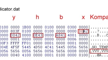

    Ach ja.. als "Abfallprodukt" meiner Tests habe ich die Schrift im Kompass eingefärbt :D (in der StatusIndicators.dat)

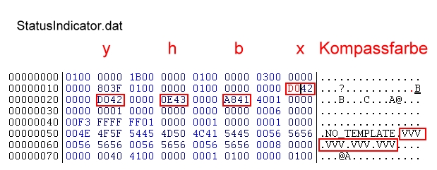

  • und noch was feines :D
    leider kann ich die positionen bis jetzt nur durch probieren herausfinden.. habe das System dahinter noch nicht verstanden...
    aber die Position der Bytes zum Ändern der Position habe ich schon mal entdeckt.. zumindest in der StatusIndicator.dat. Bei den anderen .dat dürfte es ähnlich sein.
    Für die Ungeduldigen: Viel Spass beim Herumprobieren.. Fragen sind im Moment zwecklos ;)
    ach ja.. die 40 bis 43 scheinen eine besondere Bedeutung zu haben.. man kann sie nicht wahllos ersetzen. und auf dem Testscreenshot wurde D040 verwendet, und nicht D042 wie auf der Erklärung.
    Nach wie vor handelt es sich hier nicht um gesicherte Erkenntnis.. Weitere Hilfe dringend nötig
    LG doldi
    edit: Text und Anhang ergänzt
  • Klasse! :)
    Nur verstehen tu ich's teilweise nicht ?(
    Die Grafiken liegen doch in der original genutzten Grösse vor - wozu dann noch "b" und "h"? ?( ?( ?(
    Und "x" und "y" identisch?
    Hmm, gehe erst mal 'ne kurze Runde pennen...
  • hier handelt es sich um ein transparentes Fenster, in dem die Statussymbole von rechts eingeschoben werden.
    LG doldi
