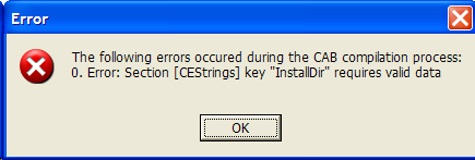

zum natual installer
beim build bekomm ich einen fehler und ich bekomm die setup.exe nicht zum laufen...
was mache ich falsch?
hi,
soweit war ich beim natual installer noch garnicht, schon wenn ich nur im menü rumgeguckt hab, kamen standig fehlermeldungen...
da hab ich s dann wieder runtergeschmissen.
Thy
