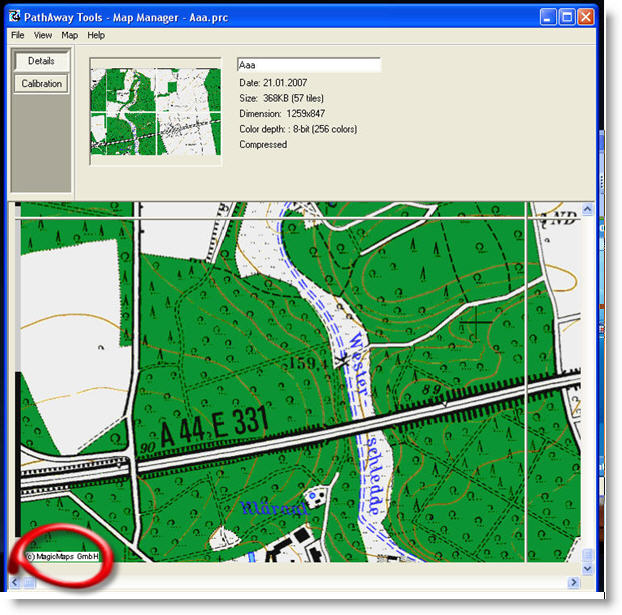

    unzugänglich sind sie nicht - schliesslich ist PRC nur ein Archiv-Format. Mit PRCExplorer kannst du den Inhalt sehen/exportieren. Ob du damit glücklich wirst ist eine andere Frage . . .

    Es extrahiert aus einer PRC-Datei die Kalibrierungsdaten für eine OZI-Karte.
    Es steht dort nicht, das das Bild aus der PRC Datei zurückgeneriert wird.
    Die Originalbildatei benötigst du auf jeden Fall.

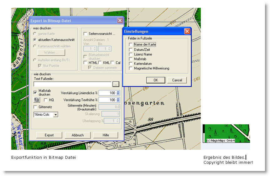

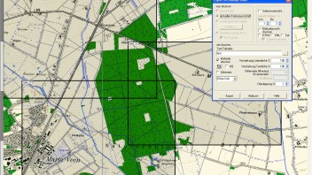

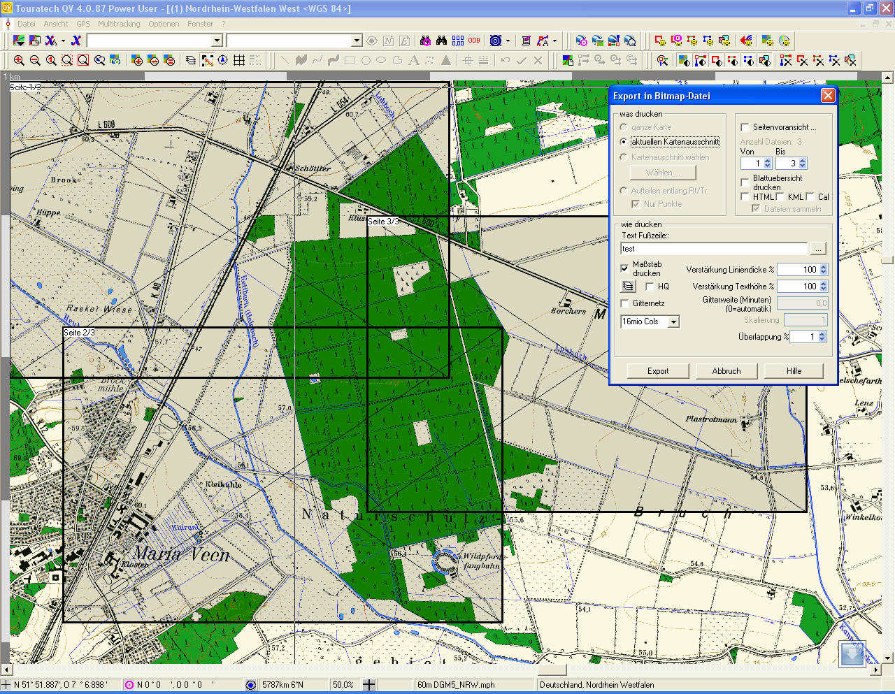

    LeGro,
    verlustfrei BMP's exportieren geht wie folgt:
    - öffne eine Karte, z.B. MagicMaps2
    - Lasse den Zoom bei 100%
    - Wähle "Datei", Export in BitmapDatei
    -- QV erzeugt automatisch die "zu exportierende Seite"
    - Wähle nun z.B. Zoom 75%
    - wenn du möchtest, füge nun durch einen Rechtsklick in die "schwarze Seite"
    noch mehr Seiten ein. Verschiebe den Bereich so, wie du es gerne hättest.
    Die Skalierung bleibt nun bei Faktor 1.
    War es das was du vermisst hast?

    Ausprobiert und schon kapiert! :] Nachmals vielen Dank!
    So 'was gehört doch ins Handbuch! Das mit den zusätzlichen Seiten hatte ich schon ausprobiert, aber dass sich nach der Aktivierung der Exportoption beim Umschalten der Zoomstufe der Skalierungsfaktor nicht mehr ändert, nein, auf diese Idee bin ich einfach nicht gekommen.

  • Eigentlich ist meine Antwort hinfällig, Du hast ja Schnoeppi's Methode erfolgreich getestet.
    Ich hätte vielleicht anfügen sollen, dass ich noch mit der 3-er Version von TTQV arbeite. Aber in der kann ich die Skalierung immer auf 1 stellen, egal welchen Zoomfaktor die Karte hat. Ob der PC das dann in der Performance schafft, merkt man allerdings erst, wenn man den Export gestartet hat. Aber solange man unter dieser Grenze liegt, klappt das mit der Skalierung = 1.
