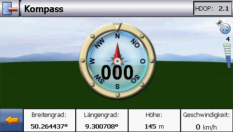

hmmmm....habe im Forum ein Bild gefunden von der Kompassanzeige
http://www.pocketnavigation.de/board/tid1056661-sid.htm
dass wo hier grün ist, ist bei mir schwarz....hat sich da irgendwie was verstellt oder muss ich wirklich neu installieren??

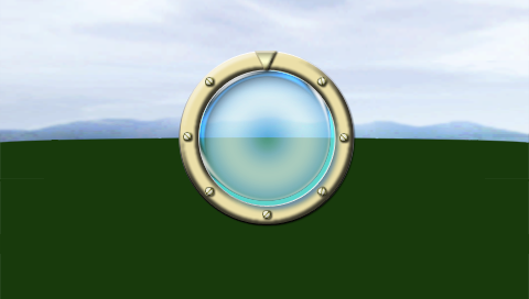

nein, du brauchst bloß das angehängte bild neu einspielen.
hier noch ein LINK zur einfachen neuinstallation von deinem system. die kompassrose hänge ich lieber auch noch mit dran, bevor die nächste frage kommt.
mfg rohoel.
