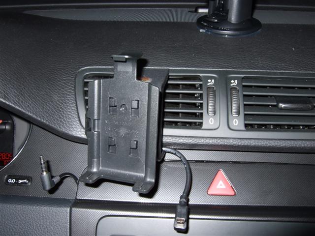

Ich habe zur Zeit den Navigon T7000 und den PNA 470
beide Geräte haben einen 4poligen Klinkeneingang. Doppelt geschaltet.Ich benutze den GNS Y- Adapter Fakra auf 2,5mm Klinke (den habe ich schon länger).
Also brauchte ich noch ein Adapterkabel 2,5mm 3polige Klinkenbuchse auf 3,5mm Klinke 4polig.
Da es am Anfang kein vergleichbares Kabel gab hatte ich mir in einen Elektronikladen ein Kabel löten lassen.
Das funktionierte auch einigermassen aber immer noch nicht zufriedenstellend.
Also weiter:
Dann liess ich mir von GNS ein Adapterkabel für den Navigon T5000 schicken, der funktionierte schon besser aber immer noch nicht zufriedenstellend.
Gestern bekam ich endlich von GNS den Adapterkabel mit den eingebauten Widerstand. Jetzt funktioniert es wunderbar !!!!!
Das Problem mit den anderen Adapterkabeln war, dass wenn ich das Stromkabel und TMC Stecker angeschlossen hatte und das Gerät ausgeschaltet hatte und danach wieder eingeschaltet hatte war der Ton weg. Abhilfe schaffte ich nur mit beiden Kabeln abstecken und wieder einstecken bei eingeschalteten Gerät. Das war auf Dauer echt lästig.
Mit den neuen Adapterkabel v. GNS kann ich jetzt das Gerät ausschalten ohne die Kabel einmal abstecken zu müssen um einen Ton am Gerät zu haben.
Mein Festeinbau ist jetzt abgeschlossen. Danke GNS !!!
