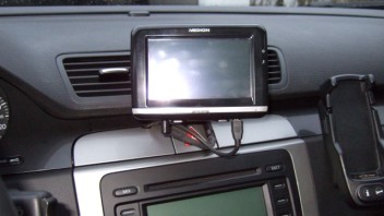

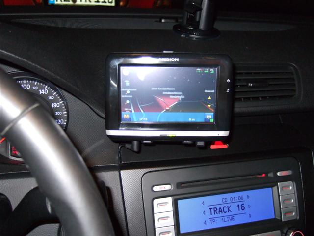

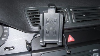

  • @all,
    hier nun die gewünschten Bilder.
    Man sieht nur einen Teil (das linke Kabel) des kurzen Adapterstücks.
    Aber wie man schön sehen kann dass es keinen Schlupfstrumpf besitzt, sondern
    ein sauberes fertiges Adapterkabel ist. Ich selbst habe den GNS Y-Adapter (mit 2,5mm Klinkenstecker und Fakraanschluss), den hatte ich schon vorher. Das kurze Adapterkabel hatte ich mir tel. bei GNS bestellt.
    Das einzige Problem was ich habe ist, dass ich immer die Kabel abziehen muss bevor ich den 96080 (oder T7000) einschalte sonst habe ich keinen Ton am Navi. Ist das Gerät vorher eingeschaltet funktioniert es auch einwandfrei. Schalte ich das Navi mit angesteckten Kabel aus, funktioniert der Ton nicht mehr.
    Falls sich einer fragt warum ich einen gewinkelten Stromstecker habe, der ist von einen Garmingerät (bestellt über die Garminseite). Funktioniert wunderbar. Hat mich ca. 35 gekostet.
    Puettie

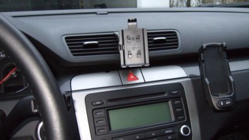

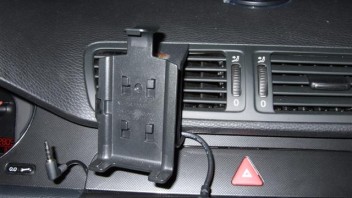

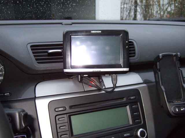

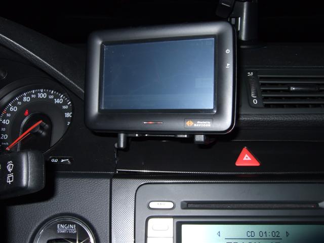

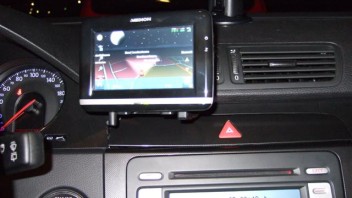

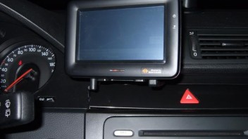

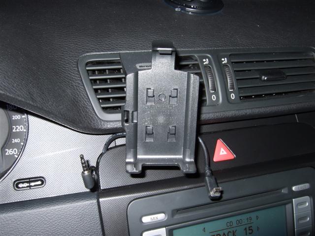

    ich habe vor 2 Wochen über Medion/Autonet das MD 96080 in meinen Passat einbauen lassen. In dem besagten Klinkenadapterkabel von 2-polig auf 4-polig befindet sich ein 3mm großer Kondensator. Dieser entkoppelt am ersten Ring die Masse, sodaß die Erkennungselektronik imGerät erkennt ,ob Kopfhörer oder Antenne angeschlossen ist.Funktioniert bestens, super TMC pro Empfang.Ich habe die Einbaulösung schon im Einbau-Thread vorgestellt, doch hänge ich die Fotos noch einmal an. Im Übrigen, GNS hat eine sehr kompetente Hotline : 02405 / 414849. Eine neue Variante eines Y-Splitters mit direktem Klinkenstecker könnte je nach Bedarf in
    2-3 Monaten auf den Markt kommen.
    Gruß chico45
  • ...sorry, aber ich hätte diese Arbeit mit dem scheußlichen Adapter so nicht abgenommen. Du kommst ja nicht mehr an Deinen Warnblinkschalter bei dem Gelumpe......
    Kondensator hin oder her, das kann man auch schöner lösen.
  • Hallo Hubert-Heinrich,
    das Gerät ist mindestens 6cm vom Warnblinkschalter entfernt, auch kann ich die Kabel, da sie aus einer Schublade kommen, nach links legen, das Foto täuscht.
    Ich will meine Einbaulösung nicht verteidigen, jedoch finde ich sie sehr gut, denn ich habe bei Nichtbenutzung des Navis kein Gelumpe sichtbar, wie bei allen anderen Lösungen.
    Gruß chico45
