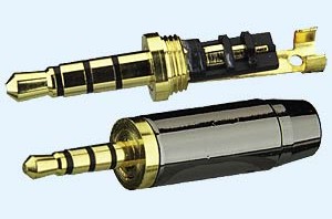

Man nehme (gekürztes) Kabel von Wurfantenne und löte dieses mit Kabel GNS Adapter zusammen, Schrupfschlauch drüber und Voilá fertig ist der Anschluß.
Original von Cola Trinker
Man nehme (gekürztes) Kabel von Wurfantenne und löte dieses mit Kabel GNS Adapter zusammen, Schrupfschlauch drüber und Voilá fertig ist der Anschluß.Hallo,
bitte mal genauer darstellen.
Kabel von der Wurfantenne an Kabel GNS Adapter ????
Also, wir haben den Mittelleiter und die Schirmleitung.
Mittelleiteranschluß steht fest
Schirmleitung muß auf Masse u. genau hier ist das Problem.
Aus diesem Grund baut GNS einen Kondnsator hier dazwischen.
Oder lötest Du die Schirmleitung nicht auf den Stecker?Gruß alfred1946
Man nehme (gekürztes) Kabel von Wurfantenne und löte dieses mit Kabel GNS Adapter zusammen, Schrupfschlauch drüber und Voilá fertig ist der Anschluß.Hallo ,
so funktioniert es nicht. wenn das so wäre könnte man den Y-Splitter mit 3,5 mm 4-pol. Klinke von GNS nehmen. Der funktioniert aber nicht, weil Medion eine eigene Pol-Belegung hat.
Gruß chico45 -
Original von chico45
Hallo ,
Gruß chico45Genau, daher nehme man den Stecker von der Original Wurfantenne ;D
ZitatAlles anzeigen
Original von alfred1946
Frage: Hat die Wurfantenne eine Mittel- und Schirmleitung? Braucht man diese also?
Vielleicht hilft Dir das weiter!
Bei der Wurfantenne ist nur ein Pol belegt.
Also hast Du in diesem Fall keine Schirmung.
Wenn ich auf die Schirmung verzichte, kann ich jede 4 polige Klinke nehmen.Gruß alfred1946
Also hast Du in diesem Fall keine Schirmung.Gruß alfred1946
Und? Ich vermisse sie nicht :whatever -
...warum dann aber so umständlich mit der gekürzten Wurfantenne? Dann kann ich ja direkt mit einem 4 Poligen 3,5 Klinke an den Mittelleiter des GNS Kabels gehen???
1. Weil sich Kabel gut löten lassen
2. Versuch mal bei Conrad einen 4-poligen Stecker zu bekommen.....
3. Andere 4-polige Stecker so schlecht zerstörungsfrei auseinander zu nehmen sind (Cam-Zubehör)
4. Der Original Stecker schon richtig gepolt ist. Erspart denken und löten für Grobmotoriker :gap
hoffentlich habt ihr dann auch den Ton, ich glaube nicht.
Gruß chico45 -
