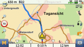

  • Hallo Simon,
    ich verstehe nicht, warum ich die Lautstärke Buttons verschieben soll. Verschiebt sich denn dadurch auch das Speed-Warning-Schild?
    Ich habe mal folgendes versucht:
    SpeedLimitWarning
    Class: SkinIcon;
    Coordinates: 2,183,35,35; //statt 6,185,35,35;
    TextCoordinates: 0,0,2,35;
    HAlign: center;
    VAlign: center;
    BitmapReference: 176,0,0,35,35,0,0,255,0,255;
    Visibility: $SPEED_LIMIT_WARNING_VISIBILITY$;
    DisableFocus: yo;
    Font: 2;
    Leider hat sich das Schild dadurch nicht verschoben. Was bedeutet hier "TextCoordinates"? Wenn ich mir die Koordinaten angucke, befindet sich die Schrift doch oben links in der Ecke?! Dagegen könnten die HAlign und VAlign Einträge bedeuten, das die Schrift in der Mitte des Objektes ist, was bei mir definitiv nicht der Fall ist. Ich werde da nicht so ganz schlau draus. Hast Du noch eine Idee?

    Original von Oliver321
    Hallo zusammen,
    Ich verwende diesen Skin, weil mir vor allem die Dokumentation im Code am besten gefallen hat. Kompliment!
    Allerdings habe ich ein Problem: Das Schild mit der Geschwindigkeit ist bei mir nicht richtig positioniert (die individuelle Zahl ist nicht mittig). Es müsste etwas höher und weiter nach links. Ist das jetzt ein Fehler bei mir, oder ein Fehler im Skin? Wie und wo kann ich dieses Schild positionieren?
    Besten Dank im Voraus,
    Oliver
    poste mal dein speed-limit-bild (strassenschild) hier als anhang, ich vermute du nutzt nicht das originale sondern ein vergrößertes. dann passt das nicht zu den werten im skin! ;D wieviel skins hattest du schon drauf ohne neuinstallation? ;) ;)
    mfg rohoel.
  • Hi rohel,
    nein, kein neues Auto. Hab nur meinen großen aufgrund des so extremen Winters :lachen lieber in die Garage gestellt und somit mal meinen kleinen rausgeholt! ;D
    Ich glaub auch das er ein anderes Straßenschild verwendet, da sonst die Schrift richtig positioniert war.
    @Oliver
    Erstens meinte Simon nicht die Lautstärke-Buttons sondern die Zoom (+/-) Buttons.
    Zweitens: Wenn du nur die Schrift in dem Schild meinst, dann musst du nur die Textkoordinaten ändern.
    Wenn du die erste Zahl bei den "TextCoordinates: 0,0,2,35;" z.B. auf 2 stellst, dann verschiebt sich der Text horizontal um zwei Pixel nach rechts. Die zweite Zahl verschiebt den Text vertikal nach unten.
    Dabei geht das Programm von dem Bild aus und nicht von der Mapview. :gap
    LG navmicha!

  • @navmicha,
    das habe ich dann jetzt verstanden. In meinem Fall müsste der Text weiter nach links und höher. Heißt das, dass ich da beispielsweise "-2,-2,2;35" eintragen muss?
    @navmicha,
    Noch ne kurze Frage: Hast du schonmal die Position der Schrift bei einer dreistelligen Geschwindigkeitsanzeige angeschaut? Nicht das es dann wieder nicht passt!

    • Offizieller Beitrag
    stopp, ich glaube windhund hat eine größere vmax-anzeige, tausch also das bild in deinem navi gegen das von navmicha angehängte! dann sollte es klappen!
    NICHTS am skin ändern, sonst gibt´s ein durcheinander!
    mfg rohoel.
    siehe anhang windhund-skin!
  • Habe das Bild jetzt gefunden! Ich hatte nicht an der richtigen Stelle gesucht, sorry. Ich habe festgestellt, das ich noch ein 45*45 Pixel Bild aus dem Windhund Skin drin hatte. Ich werde es jetzt mal gegen das 35*35 Pixel Bild tauschen und es dann morgen ausprobieren. Ich denke das wird es dann gewesen sein. Trotzdem besten Dank nochmal!
    Oliver
  • Mich irritierts das er es höher und nach links und nicht tiefer und nach rechts rücken möchte! :sure
    Hab bei mir nämlich auch windhunds Straßenschild eingebaut und da musste ich es um eine Position nach recht verschieben!
    Einmal editiert, zuletzt von navmicha ()
    Oliver
    SAG ICH DOCH,
    skinmix bringt nur probleme ohne neuinstallation!
    schön das es nun klappen wird!
    mfg rohoel.
