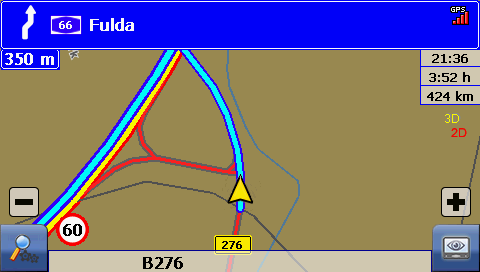

  • Zur Bildbearbeitung:
    Natürlich geht GIMP, ich bevorzuge Paint.Net -
    ist Freeware und relativ einfach zu bedienen!
    Gruß, kleriba
    • Offizieller Beitrag
    Original von rohoel
    ich teste morgen mal die 50x50 - version von steve00 und berichte dann.
    mfg rohoel.
    anbei mal ein bild mit fond11 und kleinem 35x35-schild. ist schon viel besser, nur im dreistelligen bereich überlappt die zweite null den roten kreis ohne ihn jedoch nach außen zu verlassen.
    mfg rohoel.

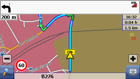

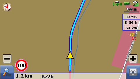

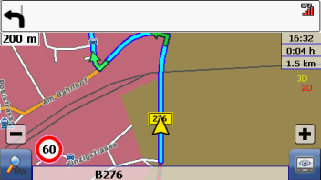

    Original von steve00
    Hast du es mal ausprobiert. Ich erstelle gerne auf Wunsch weitere Icon-Vergrößerungen oder -Verkleinerungen :)
    Da ich ansonsten mangels Wissens wenig zum Skin-Bau beitragen kann.
    Steve
    hallo steve, ich taste mich stück für stück an mein erforderliches bild (größe) ran. heute habe ich mal eine kleine testausfahrt mit 40x40 gemacht. das bild habe ich selbst in größe verändert. leider mit mäßigem erfolg. ich poste den screen trotzdem mal mit, evtl kannst du ja in 5er-schritten bis zur maximalgröße 60 die geschwindikeitsschilder reinstellen. dabei fehlt mir die erfahrung, wie man das ordentlich macht. ich habe es mit irfan versucht, wie man sieht - naja!
    insgesamt reichen bei font11 die 40x40 oder 45x45 sicher aus. da ist alles klasse lesbar.
    mfg rohoel.
