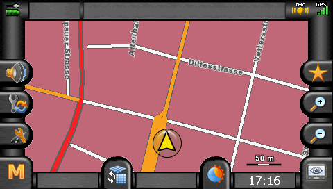

    mich hat bei der Höhenanzeige im Kompass gestört, dass der Kasten zu schmal ist. bei größeren Höhen überlagern sich die Texte. Da ja genug Platz ist könnte man das eigentlich korrigieren.
    Ich habe da nun schon mal ein wenig gespielt, komme aber mit dem Rahmen nicht richtig weiter. Ich finde keinen Weg den breiter zu machen. Kann es sein, dass das ein festes Element (214) ist? Dann könnte man das ja eventuell etwas breiter machen und unter 214X ablegen und dann aufrufen.
    Meine Experimente beruhen auf dem BoMu-Skin.
    habe den BoMu-Skin noch ein wenig nach meinen Anforderungen verändert.
    Da ich Rechtshänder bin müssen die Zoom-Button auch rechts sitzen. Sonst sehe ich beim zoomen ja nichts, oder? An den anderen Buttons habe ich auch noch ein wenig gespielt.
    An der Höhen-Anzeige im Kompass habe ich auch noch gefeilt. Kann ich aber schlecht testen. Manchmal zeigt das Teil nach dem einschalten 2500m an. Da kann ich dann kurz schauen, ob sich die Texte immer noch überlagern.
    Nun zum eigentlichen Problem:
    Ich habe in der unteren Leiste noch einen Button eingefügt, der direkt zwischen Tag- und Nachtansicht wechseln soll (ähnlich 2D/3D). Hat jemand eine Idee, wie das funktionieren könnte.
    Mich würde auch mal interessieren, wie man hier Bilder einfügen kann. Mir ist es bisher nur gelungen, eine Datei anzuhängen.

    na wie hängt man denn nun ein Bild an? Hochgeladen wird es ja, als Datei ist es ja da.
    [Blockierte Grafik: http://www.pocketnavigation.de/board/attachment.php?attachmentid=1019535]
    Das hier ist mehr ein Test, verweist auf die Datei aus dem zweiten Beitrag.
    @Ralf habe jetzt auch so einen neuen Rahmen 90X30 erstellt und dort platziert. Platz müßte jetzt genug sein, nur mit der Positionierung könnte es noch Probleme geben. Das "Höhe" ist ja linksbündig und das xxxx m zentriert. Schade, dass ich im Flachland wohne und das nicht so einfach testen kann.
    Nun noch zum eigentlichen Problem. Mit welcher action muß ich den Button unten rechts verknüpfen um wenigstens in das Menü Tag/Nachtansicht zu kommen. Wenn man schon nicht so schön umschalten kann wie 2D/3D.
    karba

    nun ist es ja zweimal vorhanden und damit auch das Rätsel gelöst.
    Ich hatte erst .bmp's erstellt. Die werden nur angehangen.
    Nun habe ich daraus ein .png gemacht. Das wird angezeigt.
    Das obere Bild ist ein Verweis auf das .bmp aus meinem zweiten Beitrag.
    Nun sollte das also klappen. .png ist auch viel kleiner als .bmp.
    karba
