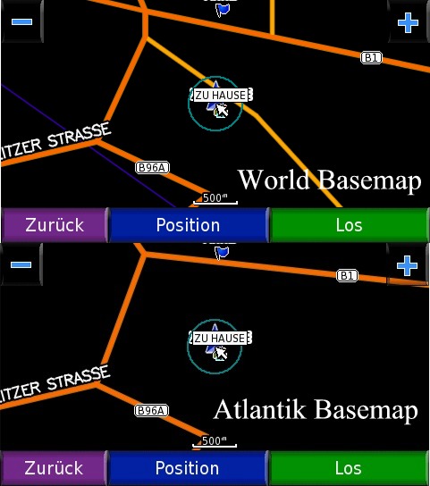

  • Die Worldmap ist auf jeden Fall detaillierter als die Originale (Antlantik)

    WAS verstehst du unter detaillierter? mehr als die major roads passen ja nicht rein, immerhin gehts ja um die world map - und ich kann mir schwer vorstellen, dass z.b. Europa detaillierter ist ??
  • In der originalen Basemap (Atlantik) sind halt weniger Strassen drin. Wie du siehst, sind oben sowohl mehr Strassen (eine Kategorie unter den Obermajor-Strassen) als auch andere Details. (siehe den Fluss in der Worldmap)
    Franz
  • Im Vergleich mal die CN, da sieht man auch, das die Worldmap besser geokodiert ist und die Strassen näher an ihrer tatsächlichen Position sind als auf der Antlantik-Basemap.
