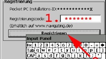

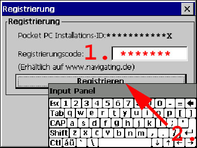

    @ all, was man auch beachten sollte, wenn nur der rote Punkt unten links erscheint.
    Nach der Eingabe des Codes muß man unbedingt Punkt 2 In der Abbildung beachten. Die Registrierungstaste muß gedrückt werden.
