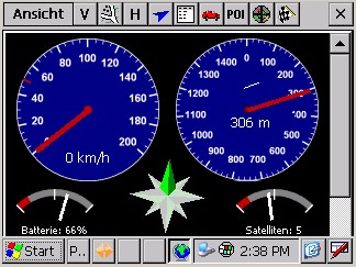

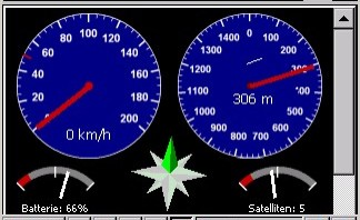

    Die Ansicht "Analog" habe ich mal auf das Querformat konvertiert und geringfügig erweitert. Beim Klick auf "km" erscheint abwechselnd Maximalgeschwindigkeit, Durchschnittsgewindigkeit und aktuelle Geschwindigkeit; beim Klick auf "m" Maximalhöhe und aktuelle Höhe.

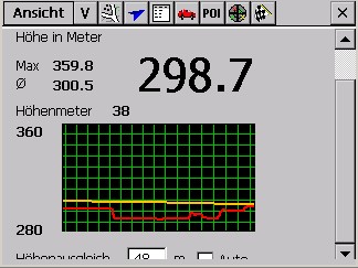

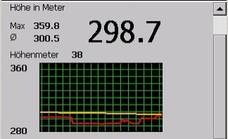

    ein Hinweis für alle Transonic(4000)-User: auf der Seite "Höhenansicht" muss das Häkchen bei Auto deaktiviert werden und im Feld "Höhenausgleich" -48 eingetragen werden, damit in Glopus die Höhe üNN angezeigt wird.

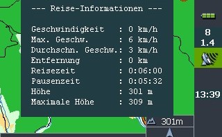

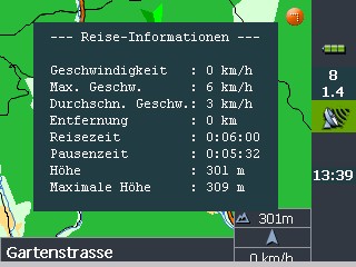

    MNinfo funktioniert auch, wenn man erst MN|5.2 startet und danach Glopus; bei umgekehrter Startreihenfolge nicht. Die MNinfo.ini aus der PDA-Installation hab ich mal für das Querformat angepasst. Mit Einblendung von Sat-Anzahl, HDOP, Uhrzeit und Reiseinfo. (.txt entfernen).
