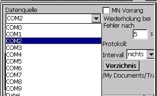

    Der GPS-Empfänger wird an Com2 erkannt. Serilot ist nicht auswählbar (siehe Anhang).
    Leider steht mir der Transonic nur leihweise zur Verfügung, so dass ich nicht sagen, wann ich zu einem Test mit GPS-Empfang komm.
    Edit: Anhang

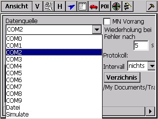

    Wenn Du Dir das Bild von thomas1904 mal ansiehst, erkennst Du das in der Auswahlbox noch etwas weiter nach untern gescroillt werden koennte. Denn dort steht zumindest noch der Eintrag MobilNavigator. Den sehe ich auf dem TS6000T nur in einer minimalen Hoehe (oberen 2-3Pixel der Schrift). Wenn ich dort hin klicke kommt der Eintrag aber zum Vorschein.
    Sorry, kann leider im Moment keinen Screenshot erstellen.
