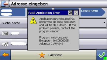

ich habe das Problem, dass der GoPal 2.0 PE hin und wieder abstürzt. Ich kann leider nicht reproduzieren, wann es genau passiert.
Hat jemand ähnliche Probleme?

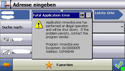

karte schon mal neu beschrieben? mit aktuellem cardreader?

Abstürze dieser Art hatte ich auch schon. Seit einem Reset über den Ausschaltknopf (6sec/3sec) ist das Prob nicht mehr aufgetreten

Abstürze mit dieser Meldung hatte ich nur wenn ich einen Fehler in der Skin Datei hatte.............versucht mal eine Klammer { wegzulassen, dann kommt der Fehler garantiert...........
Unter normalen Umständen, also mit einer jungfräuliche Skin Datei sollte das eigentlich nicht passieren
diese Fehlermeldung kommt auch, bei Wiederaufnahme einer Navigation aus den Favoriten, wenn ein & im Namen ist. Dieser &-Fehler wurde bereits von mir an die Entwickler gemeldet.
