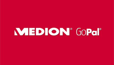

weiß jemand ob und wie man den rot-weißen Startbildschirm mit der Medion Aufschrift ändern kann?
Ich würde diesen gerne in schwarz-weiß umändern, da mir das Rot immer so in die Augen sticht ![]()

Mich würde auch interressieren, wie man den Medion-Startbildschirm wegbekommt, bzw. durch etwas anderes ersetzt. ![]()
Die Anzeige nervt mich tierisch, da seh ich jedes mal Rot beim einschalten... ![]()

Wenn ich an den Explorer rankomm, welche Datei muss ich ersetzen?
Ich kann das rote Medion-Startbild nirgens finden.

Hab diese bmp auch noch nicht gefunden, aber man kann analog zum echten Win zB den WinCE-Screen auswählen, oder über Durchsuchen eine zuvor irgendwo abgespeicherte bmp nehmen.
Ich empfehle das tolle neue Menu von neopholus (siehe sein LargeSkin), bei dem man problemlos in alle Untermenues (Explorer, Systemsteuerung etc.) kommt.

ja, da will ich mal helfend eingreifen:
geht ins windows-verzeichnis und sucht das bild WallPaper.bmp und ersetzt es nach dem sichern des originals oder macht eine neue zuweisung zum bild euerer wahl im control-panel unter dem windowszugriff auf euer navi.

Wie verhält sich das den dann mit dem O von Gopal???? du funktion is doch dann weg...oder??

nein, das windows lässt das ersetzen der datei nicht richtig zu.
beim softreset kommt kurz dein neues bild, beim hardreset ist wieder das alte rote gopal-bild da.
der beitrag sollte auch nur ein ansatz sein, "wo ist das rote bild..."
mfg rohoel.
Nunja, dass was navi6gon vorschlägt ist nur ein Ersatz für den Desktop-Hintergrund und nicht für den Boot-Screen, der nach jedem reset kommt.
Das ist leider nicht ganz mein Anliegen gewesen. Ich würde diesen Boot-Screen gerne komplett ersetzen, bzw. die Farbe ändern.

du brauchst aber evtl auch mal das o von gopal beim start, was dann?
mfg rohoel.
Ich konnte es jetzt gerade nicht testen, da Gerät unterwegs, aber gabs da nicht was mit Hardreset und beim 2. roten Screen dann die Zieltaste unter der Standbytaste drücken?

ja, das war das windows-menü.

Das "o" von GoPal interessiert mich relativ wenig, da ich das Programm auch jederzeit über den Explorer unter "\My Flash Disk\cleanflash.exe" starten kann. Abgesehen davon benötigt man es eh nur extrem selten.
Ich suche einfach nur nach einer Möglichkeit wie man den Boot-Screen ersetzen kann.
