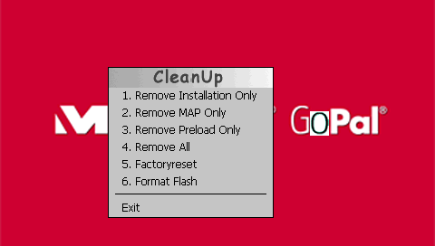

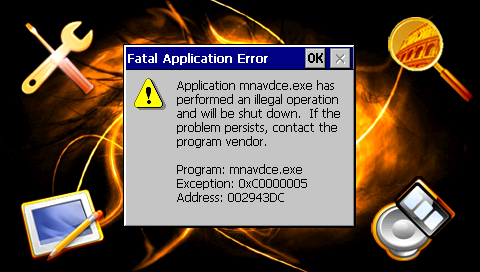

    ich habs genauso gemacht wie beschrieben-Speicherkarte Formatiert-All installiert-Speicherkarte ins Navi , ergebnis= nicht, keine autom.Installation, nur der Video Player ist nicht mehr da, ansonsten hab ich weiterin Baloos Startmenü und komme nicht ins Navi rein ?( ?( ?(
    Grüße
    Paps
    Hi, ich kann rein gar nichts mehr machen, daß ist die letzte Anzeige ?(
    na gut dann warte ich bis rohoel wieder auftaucht
    Paps
    Original von rohoel
    versuch mal DIESEN WEG . unbedingt das remove all im roten menü ausführen.
    speicherkarte formatieren und programm SOWIE die karten mit übertragen.
    mfg rohoel.
    guten Abend rohoel,
    genau den Weg bin ich dann auch gegangen,sie Hier
    nun habe ich geraden den Poi-Warner Installier und es läuft auch und als nächstes werde ich Schritt für Schritt all Deine Postings und PN s an mich eins nach dem anderen befolgen, ich hab ja alles gespeichert ;D

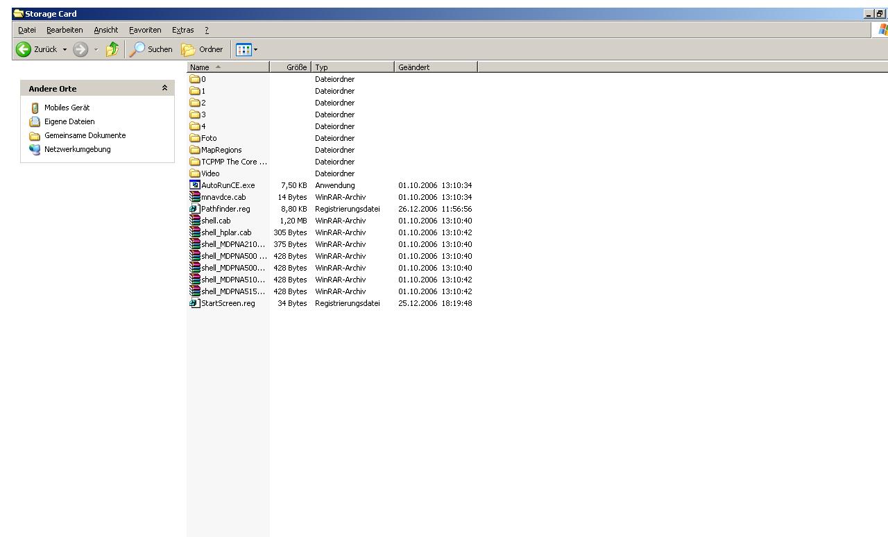

  • Hallo sokobana,
    als ich den (etwas schreibfaulen) Tipp gab, es mal mit dem Sunnysoft-Backupmanager zu versuchen, hatte ich selbst noch keinen PNA, um es auszuprobieren. Später konnte ich ihn bei mir leider auch nicht ans Laufen bringen.
    Wenn ich das nächste mal gezwungen bin, den PNA neu aufzusetzen, werde ich wie folgt vorgehen. Möglichst alle Zusatzprogramme im FlashDisc installieren; alle hierfür benötigten zusätzlichen Dateien, die sich unter Windows einnisten müssen, in sinnfällig benannte Ordner auf der Speicherkarte ablegen; kleine Programme, die systemnah in Windows laufen, und alle geänderten *png ebenfalls als Kopie auf die Speicherkarte.
    So könnte ich auch unterwegs mit wenigen Handgriffen den PNA wieder aufbauen. Lediglich alle Verknüpfungen wieder anzulegen braucht dann etwas mehr Zeit.
