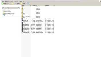

nach dem mir Gestern das 470er etwas Strubelig geworden war und nach einem Fatal Error kein Satfix mehr machte (innerhalb 1,5h) Habe ich dann über CleanUp das Gerät wieder in doie Gänge gebracht, Hard- und Softreset waren zuvor erfolglos.
Jetzt meine Frage nach dem aufspielen über die DVD habe ich jetzt eine Ordnerstruktur die mir vorher so nicht aufgefallen war, das einzige was anders ist wie vorher ich habe nicht ganz Europa übertragen kann es dan zu unten gezeigte Struktur kommen??
die RAR Archive und Ordner 0-4 kannste löschen, sind Reste von der INstallation. ![]()
Danke
ich vermute das man wenn man die eingangs erwähnte Anleitung benutzt deshalb vor der Installation des Kartenmaterials die SD-Karte nochmal formatieren soll?!
MfG und Frohen 2ten Weihnachtsfeiertag ![]()
ZitatOriginal von rolfrolf
Danke
die erstellen sich aber während der neuinstallation trotzdem wieder selbst, auch wenn du die karte vorher formatierst.
fazit: später manuell löschen.
mfg rohoel.
