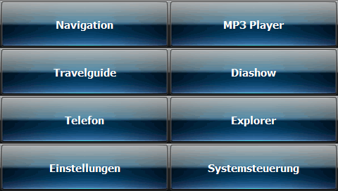

- Reines Buttonmenu mit Vista-Style-Buttons; In der aktuellen Version mit größerer Schriftart. Videoplayer und leerer Button sind schon mit dabei für die Selbermacher da draußen
- Alle Funktionen auf einem Bildschirm (Navi, Travelguide, Telefon, Einstellungen, MP3-Player, Diashow, Windows Explorer und Systemsteuerung)
- Hinweis: Wenn man im Navi auf "Weitere Anwendungen" klickt und man will doch keine andere Anwendung starten, einfach auf "Navigation" klicken.
- [Blockierte Grafik: http://www.pocketnavigation.de/board/attachment.php?attachmentid=1018045]

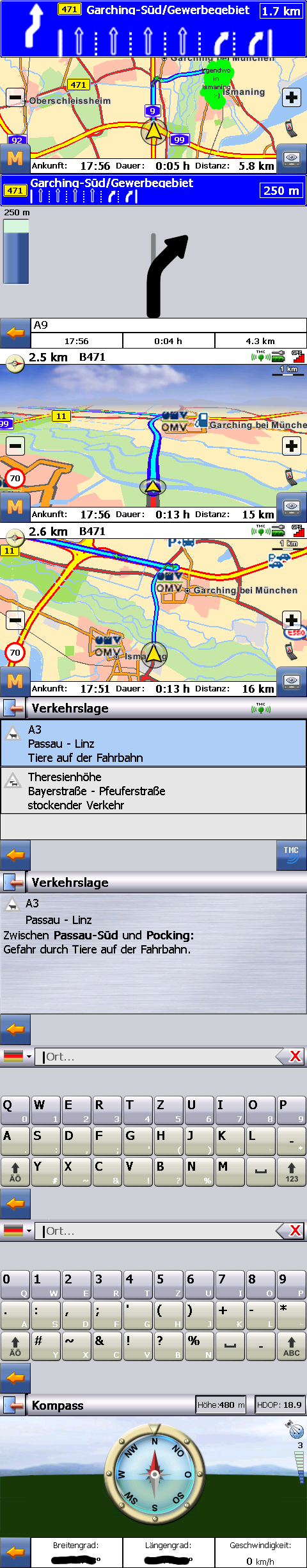

Navi-Skin:

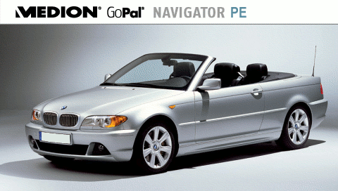

- BMW-E46-Cabrio als Startbild:
[Blockierte Grafik: http://www.pocketnavigation.de/board/attachment.php?attachmentid=1018095] - StVO-Bestätigung entfernt (Auf eigene Gefahr verwenden! An die StVO muss man sich natürlich trotzdem halten.)
- POIs vergrößert (S/W-Pois und auch die bunten Logos)
- Neues [/B]GPS-Icon, das "Kein Empfang" darstellt
- Angabe der aktuellen Straße und der Distanz, die man auf dieser noch zurücklegen muss in größerer Schrift
- Ankunftszeit, Fahrdauer und Distanz zum Ziel am unteren Bildschirmrand ohne Umandung der Kästchen, größerer Schrift und mit Labeln.
- Unter Einstellungen den Button "Positionierung" eingeblendet, der es ermöglicht, Einstellungen am GPS-Empfäger-Port und auch das Laden einer entsprechenden Track-Datei ermöglicht (denke ich zumindest. Testen konnte ich es bisher nicht)
- Größere Schrift in der Liste der TMC-Nachrichten, in der Detailansicht einer TMC-Nachricht und in der Detailansicht einer Verkehrsstörung auf der Route.

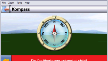

- Anzeigen für den nächsten Abbigevorgang in 2D und 3D, der am oberen Bildschirmrand eingeblendet wird, vergrößert: Abbiegepfeil (doppelt so groß), Schrift der nächsten Straße und auch Spurassistent (ebenfalls doppelt so groß). Jetzt nutzt der Spurassistent auch was
- Schriftgröße für den nächsten Abbigevorgang in Turn-by-Turn-Ansicht vergrößert (hier ist der Spurassistent nicht vergrößert... kein Platz).
- Anzeige der Distanz bis zum nächsten Abbiegevorgang nach rechts oben verschoben.

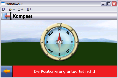

- Höhenanzeige in der Kompassansicht (oben rechts)
- Schrift für Meldungen vergrößert (z.B. "Derzeit keine TMC-Nachrichten verfügbar").
- QWERTZ-Tastatus (auch korrekte QWERTZ-Anzeige beim Umschalten auf die Ziffern- und Interpunktionsanzeige -- Zwar nicht wichtig, aber als Perfektionist... )
- 2D/3D-Button auf Karte eingeblendet (Danke an Alufoliengriller)

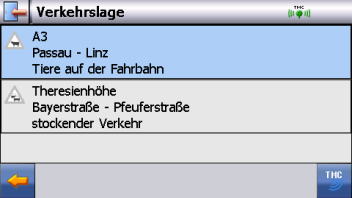

- Beim Klick auf den TMC-Sender startet man den Sendersuchlauf (Danke an Gippo)
- Verkehrslage nun von der TMC-Sender-Seite aus aufrufbar (Danke an Gippo), dafür den Suche nach TMC & TMCpro-Button verkleinert
- Erste Screenshots (dank der Hilfe von JEWUWA und Gippo):
[Blockierte Grafik: http://www.pocketnavigation.de/board/attachment.php?attachmentid=1018120]
